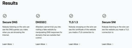

  10. Duomenų saugumas ir privatumas nėra tik tam tikrų savo veiksmų nerodymas programišiams. Tai ir tų duomenų nerodymas kitiems apskritai. Naršant internete, net kai naudojamas saugus prisijungimas (SSL) tam tikru momentu (pirminių duomenų apsikeitimo, žinomu kaip Encrypted Client Hello arba sutrumpintai ECH) metu, kas nors esantis tarp jūsų tinklo ir vardų serverio (DNS serverio) internete, pavyzdžiui jūsų interneto paslaugos tiekėjas, gali matyti kokio adreso-vardo užklausėte. Kas vyksta toliau, jei duomenys šifruoti jis nematys, tačiau neretai nenorime, kad net mūsų užklausų informacija būtų matoma. Patikrinti ar visa informacija yra šifruojama galite pavyzdžiui „CloudFlare“ svetainėje (jei naudojate ne „CloudFlare“ DNS, ne 1.1.1.1 ar panašiai, gali tekti paieškoti kitų SNI patikros svetainių, bet pradžioje pabandykite šią). Paspaudę ant „Check my Browser“, idealiu atveju, visi keturi skirsniai bus pažymėti varnele.
    Jei, tarkim, trys pirmieji pažymėti, o ketvirtas „Secure SNI“[2] – ne, tai reiškia, kad jūsų interneto paslaugos tiekėjas gali matyti kokių svetainių DNS užklausas pateikiate.
    Jei naudojate „Safari“ naršyklę, varnelės prie SNI gali nebūti, tačiau jei prenumeruojate „iCloud+“ ir esate įgalinę „iCloud Private Relay“ – jūsų pirminės DNS užklausos taip pat yra užšifruotos.
DNS
