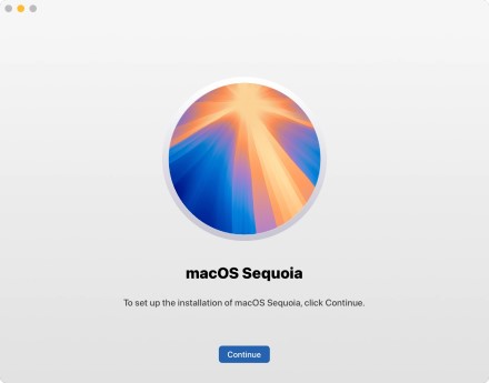

  3. Kai ekrane pamatysite „macOS Sequoia“ diegimo vedlio langą – paspauskite klaviatūros klavišų kombinaciją Cmd ⌘ -Q ir jį uždarykite.
    Kaip sukurti įkraunamą „macOS Sequoia“ USB diegimo diską
    Jei pasirodys šio veiksmo patvirtinimo reikalaujantis langas – jame paspauskite Quit.
