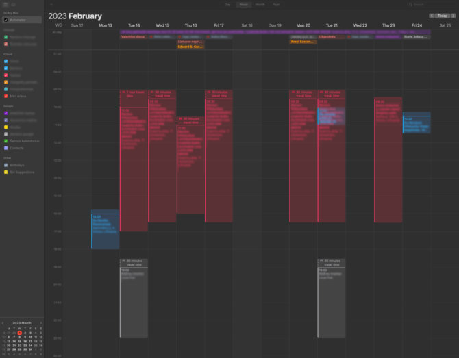

Kaip padaryti, kad „Apple“ kalendoriuje „MacOS Ventura“ rodytų iš karto dviejų, o ne vienos savaitės įrašus.
Dviejų savaičių įrašai viename „MacOS“ „Ventura Calendar“ lange
Nors „Apple“ aplikacijos priemonėmis to padaryti galimybės nesuteikia, tačiau nereiškia jog tokios galimybės nėra. Ji yra ir gana paprasta.
Jei norite „macOS Ventura“ kalendoriaus aplikacijoje, savaičių režime matyti iš karto 2 savaites (14 dienų):
  • atidaykite Calendar aplikaciją;
  • aktyvuokite savaičių režimą. Iš aplikacijos meniu: ViewBy Week arba spauskite klavišų kombinaciją Cmd ⌘-2;
  • uždarykite Calendar aplikaciją;
  • atidarykite Terminal aplikaciją (rasite /Applications/Utilities/ aplanke);
  • Terminal lange įrašykite žemiau esančią komandą ir spauskite Enter ↲
    defaults write com.apple.iCal n days of week 14
  • atidarykite Calendar aplikaciją.
Viskas – galite džiaugtis dviejų savaičių įrašais viename „Calendar“ aplikacijos lange.
