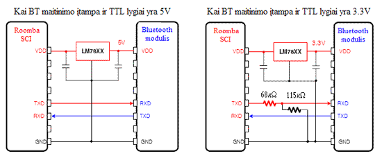

Antras BT turi būti prijungtas prie „Roombos“. Jei elektronika nėra jūsų stiprioji pusė – galite nusipirkti „Rootooth“ - jau paruošta naudojimui su „Roomba“ BT. Jei jus draugaujate su lituokliu, galite naudoti kitą BT. Reikia pažymėti, kad tinka tik BT su UART (serial) sąsaja - tai yra BT turi turėti Rx/Tx išėjimus.
„Rootooth“
BT pajungimas prie „Roombos“ yra labai paprastas. Jei naudojate „Rootooth“ - tiesiog jungiate kištuką į „Roomba“ SCI lizdą. Jei naudojate kitą BT, jums reikia „Mini-Din-7“ formato kištuko kad tiktu „Roomba“ SCI lizdui. Tokiu kištukų galima nusipirkti, pavyzdžiui, www.lemona.lt (kodas AU/CX-MD7-M). Jūsų BT gali reikalauti 3V arba 5V maitinimo. Lengviausias kelias - panaudoti „Roombos“ bateriją. DĖMĖSIO: Roomba baterijos įtampą reikia sumažinti iki BT maitinimo įtampos naudojant įtampos reguliatorių.

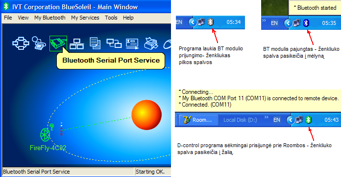

Prieš paleidžiant programą įsitikinkite, kad abudu BT (kompiuteryje ir „Roomboje“) yra pajungti. Pirmą kartą suradus „Rootooth“ „BlueSoleil“ programoje reikia atlikti „Pair“ procedūrą. „Rootooth“ PIN kodas yra 1234 (slaptažodis, reikalingas „Pair“ procedūrai atlikti). Po sėkmingai atliktos „Pair“ procedūros vėliau PIN kodo įvėdinėti nereikės. Paspauskite SPP (serial port profile) ikonėlę kad patikrinti, ar kompiuterio BT prisijungia prie „Rootooth“, ir atsijunkite. Įjunkite „Roombą“ ilgu „CLEAN“ mygtuko paspaudimu - laikykite „CLEAN“ nuspausta apie 10 sekundžių kol išgirsite trumpą melodiją (taip mes perjungiame „Roombos“ SCI bendravimo greitį į 19200 baud). Paleiskite „D-control“ programą ir vadovaukitės nurodymais programos lange:
  1. Žingsnis 1 – parinkite teisingą „bluetooth“ COM portą (tai galite sužinoti „BlueSoleil“ konfigūravimo lange).
  2. Žingsnis 2 – prisijunkite prie „Rootooth“ konfigūravimo režime.
  3. Žingsnis 3 – sukonfigūruokite „Rootooth“ (instrukcija programos lange) ir atsijunkite nuo „Rootooth“.
  4. Žingsnis 4 – prisijunkite prie „Roombos“.
  5. Žingsnis 5 – įveskite norimą tekstą langelyje.
  6. Žingsnis 6 – spauskite mygtuką DRAW!- Roomba atkartos  įvestą tekstą ant popieriaus lapo.
Vieną kartą sukonfigūravus „Rootooth“, to daugiau daryti nereikia. Kitą kartą paleidžiant programą iš karto pereikite prie 4 žingsnio (kol neatjungsite „Rootooth“ nuo „Roombos“). Atjungus „Rootooth“ nuo „Roombos“ reikės pakartoti 1 žingsnį, 2 žingsnį ir 3 žingsnį. Taip yra todėl, kad dabar parduodama „Rootooth“ versija neprisimena pakeistų nustatymų po maitinimo atjungimo (gamintojai žada ištaisyti klaidą).
