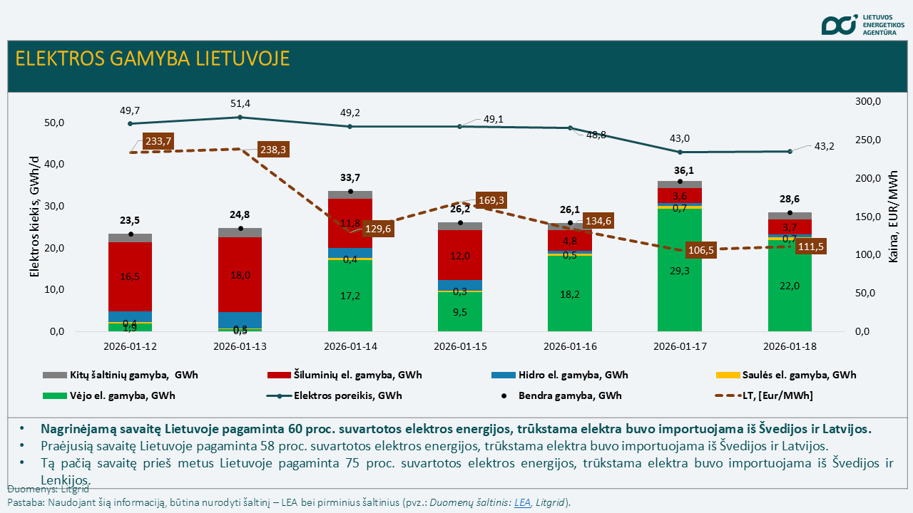

Dėl įsivyravusių šaltų orų didėjant energijos vartojimui, praėjusią savaitę, sausio 12–18 dienomis, brango beveik visi energijos ištekliai: didmeninė elektros energijos kaina Lietuvoje padidėjo 7 proc., sausio 13 d. pasiektas paros elektros energijos vartojimo rekordas – apie 51,4 GWh. Tą dieną didmeninė elektros energijos kaina Lietuvoje siekė 238,3 Eur/MWh – daugiausiai šiemet.
Didmeninė elektros kaina Lietuvoje praėjusią savaitę didėjo 7 proc. – nuo 149,5 Eur/MWh iki 160,5 Eur/MWh. Kainų augimą lėmė dėl žiemiškų orų išaugęs elektros energijos vartojimas, savaitės pradžioje sutapęs su sumažėjusia nacionaline, ypač vėjo elektrinių, generacija. Sausio 13 d. pasiektas paros elektros energijos vartojimo rekordas – apie 51,4 GWh. Praėjusios savaitės visomis darbo dienomis elektros energijos suvartojimas siekė nemažiau 48,8 GWh. Ankstesnis paros elektros suvartojimo rekordas buvo pasiektas šių metų sausio 8 d. (apie 48,7 GWh).
Sausio 13 d. didmeninė elektros energijos kaina Lietuvoje siekė 238,3 Eur/MWh – daugiausiai šiemet.
Stebint naujausius elektros kainų ateities sandorius, matyti, kad Vokietijoje elektros kainos šiais metais numatomos 72–137 Eur/MWh, Šiaurės Europoje – 26–129 Eur/MWh ribose. Nagrinėjamą savaitę Lietuvos didmeninės elektros kainos buvo artimesnės Vokietijos kainų lygiui.
Sausio 12–18 d. didmeninės elektros kainos, palyginti su ankstesne savaite, Baltijos jūros regiono valstybėse keitėsi įvairiai: Latvijoje elektros kainos didėjo 7 proc. – nuo 149,5 Eur/MWh iki 160,5 Eur/MWh, Estijoje didėjo 7 proc. – nuo 147,1 Eur/MWh iki 156,8 Eur/MWh, Lenkijoje – 16 proc., nuo 146,2 Eur/MWh iki 169,7 Eur/MWh. Švedijos SE 4 zonoje elektros kainos mažėjo 5 proc. – nuo 106,7 Eur/MWh iki 101,7 Eur/MWh, Vokietijoje – 3 proc., nuo 112,5 Eur/MWh iki 108,7 Eur/MWh, o Suomijoje elektros kainos mažėjo 29 proc. – nuo 106,1 Eur/MWh iki 75,1 Eur/MWh.
Palyginimui, pernai nagrinėjamą savaitę vidutinė didmeninė elektros kaina Lietuvoje siekė 76,6 Eur/MWh, o 2024-iųjų tą pačią savaitę – 97,9 Eur/MWh.
Elektros energijos vartojimas mūsų šalyje sausio 12–18 d., palyginus su ankstesne savaite, išaugo 5,9 proc. – iki 334,4 GWh.
Bendra elektros gamyba Lietuvoje praėjusią savaitę siekė 199,1 GWh, arba 20,4 proc. daugiau, palyginti su ankstesne savaite. Per savaitę šalyje pasigaminome apie 60 proc. suvartotos elektros energijos, trūkstama elektra buvo importuojama iš Švedijos ir Latvijos. Palyginimui, praėjusią savaitę Lietuvoje pagaminta 58 proc. suvartotos elektros energijos, trūkstama elektra buvo importuojama iš Švedijos ir Latvijos.
Palyginimui, prieš metus tą pačią savaitę Lietuvoje pagaminta 75 proc. suvartotos elektros energijos, trūkstama elektra buvo importuojama iš Švedijos ir Lenkijos.
Vėjo elektrinės praėjusią savaitę pagamino daugiausiai elektros energijos – 98,5 GWh, arba 22,2 proc. daugiau nei ankstesnę savaitę, kai jos pagamino 80,9 GWh. Lygiai prieš metus vėjo elektrinės pagamino 104,3 GWh, arba 5,8 proc. daugiau nei šiemet.
Šiluminės elektrinės per savaitę pagamino 70,4 GWh elektros energijos – tai 28,1 proc. daugiau nei ankstesnę savaitę, kai jų generacija siekė 54,9 GWh. Lygiai prieš metus šiluminės elektrinės pagamino 57,5 GWh elektros energijos, arba 18,3 proc. mažiau nei šiemet.
Saulės elektrinės pagamino 3,3 GWh elektros – tai 79 proc. daugiau nei ankstesnę savaitę, kai pagaminta 1,9 GWh. Lygiai prieš metus saulės elektrinės per savaitę pagamino 27,9 proc. daugiau elektros energijos – 4,2 GWh.
Hidroelektrinės Lietuvoje per savaitę pagamino 13,5 GWh – tai 5 proc. mažiau, palyginti su ankstesne savaite, kai jos pagamino 14,2 GWh, ir 25,6 proc. mažiau nei lygiai prieš metus, kai pagaminta 18,1 GWh.
