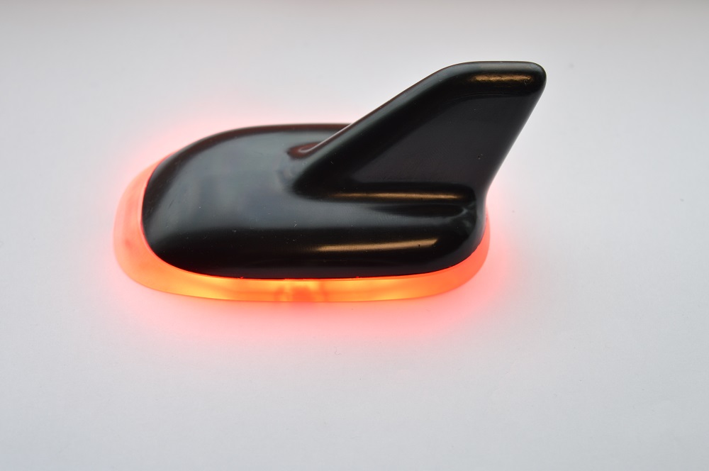

Kaune, JAV elektronikos gamybos kompanijos „Littelfuse“ gamykloje, inžinieriai suprojektavo pirmąjį multizoninį (3D) saulės jutiklį, kuris gali būti įmontuotas į automobilio anteną ant stogo, pramintą „ryklio peleku“. Kauniečių suprojektuotas klimato kontrolės jutiklis padės išspręsti vieną mažai kam žinomą automobilių dizaino problemą: modernių automobilių priekiniame stikle ir panelėje gausu video kamerų, todėl lietuvių inžinieriai nusprendė saulės intensyvumo jutiklį perkelti ant automobilio stogo, kur jis gali ir tiksliau veikti.
Šis sprendimas praėjusį mėnesį pristatytas vienoje didžiausių pasaulyje tarptautinių parodų „Electronica 2018“ Vokietijoje. Jos metu savo naujausius gaminius, sprendimus ir inovacijas elektronikos rinkoje pristatė daugiau nei 3 tūkst. dalyvių iš 50 šalių, o parodą aplankė net 80 tūkst. lankytojų iš 80 skirtingų valstybių.
Lietuviai sugalvojo kaip geriau išnaudoti automobilio „ryklio peleką“: užtikrins optimalią temperatūrą salone
Lietuvių pristatytu jutikliu bei inovatyviu sprendimu susidomėjo tiek parodos lankytojai, tiek ir kiti elektronikos rinkos dalyviai.
„Mūsų inžinierių Kaune suprojektuotas 3D saulės jutiklis – išskirtinis savo lokacija bei dizainu. Jis buvo projektuotas taip, kad galėtų būti montuojamas į ant automobilio stogo esančią anteną, vadinamą „ryklio peleku“. Šis daviklis leidžia greičiau nustatyti iš kurios pusės ir kaip intensyviai šviečia saulė ir pagal tai padeda sureguliuoti optimalų klimato kontrolės darbo režimą. Pavyzdžiui, jeigu saulė plieskia iš keleivio pusės, tuomet saulės jutiklis tai jaučia ir perduoda atitinkamus signalus klimato kontrolės sistemai. Automobilio salone, keleivio pusėje, oras pradedamas vėsinti dar prieš temperatūrai pakylant salono viduje“, – teigia bendrovės „Littelfuse“ mokslinių tyrimų ir plėtros skyriaus vadovas Europai ir Šiaurės Amerikai Jovirdas Linkauskas.
Šiandien rinkoje siūlomi trijų tipų saulės davikliai: vienos zonos, skirtas paprastam kondicionieriui; dviejų zonų, kai skirtinga temperatūra gali būti nustatyta atskirai keleiviui ir vairuotojui; bei multizoninis, kuris leidžia reguliuoti temperatūrą atskirai ne tik vairuotojui, bet ir priekinėje bei užpakalinėse sėdynėse esantiems keleiviams.
Pasak J. Linkausko, kauniečių suprojektuotas 3D saulės jutiklis yra pats sudėtingiausias: jis nustato saulės energijos intensyvumą bei jos kryptį jutiklio atžvilgiu, o pagal jo signalą galima tiksliausiai reguliuoti automatinę klimato kontrolės sistemą. Tokie jutikliai ateityje turėtų sulaukti pasisekimo, nes yra orientuoti į vis modernėjančius ir su kiekvienu modeliu daugiau funkcijų talpinančius automobilius.
„Šiandien aukštesnės klasės automobiliuose montuojama daug skirtingos paskirties jutiklių bei video kamerų, nes norima pasiūlyti kuo funkcionalesnę ir saugesnę transporto priemonę. Atitinkamai, tai reikalauja išradingumo siekiant išspręsti visų šių jutiklių bei kamerų vietos problemą. Todėl labai dažnai inžinieriai turi pažvelgti į problemą kūrybiškai. Vertiname kauniečių kolegų išmanumą derinant tiek patį sprendimą, tiek inovatyvų jo dizainą: mūsų inžinierių suprojektuotas jutiklio prototipas yra skirtas aukštesnės klasės automobiliams, kuriuose siekiama užtikrinti aukščiausio lygio komfortą“, – teigia J. Linkauskas.
Anot J. Linkausko, ant stogo montuojamo saulės jutiklio idėja yra tobulinama daugiau nei metus, o patento aplikacija pateikta dar 2017 metų rugpjūčio mėn.
