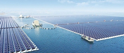

Vienas iš paskutinių ir įdomiausių projektų, kuriuos įgyvendino Kinija yra didžiausias pasaulyje plaukiojantis saulės jėgainių parkas. Anksčiau vietoj šio ežero buvo anglies kasykla. „South China Morning Post“ informuoja, kad šioje jėgainėje yra įrengta 165 000 saulės panelių, o bendras jėgainės galingumas siekia 40 MW. Skaičiuojama, kad tokia jėgainė gali aprūpinti pakankamu elektros energijos kiekiu 15 000 namų ūkių.

Saulės jėgainių statymas ant vandens paviršiaus turi tam tikrų privalumų jei palygintume su tokiomis jėgainėmis, esančiomis ant žemės paviršiaus. Jos nesikiša į sausumos ekosistemas, išsaugo laukinę gamtą ir vietinę augmeniją. Be to, panelių išdėstymas vandenyje neleidžia joms perkaisti. Dėl to, užtikrinamas panelių efektyvumas.
