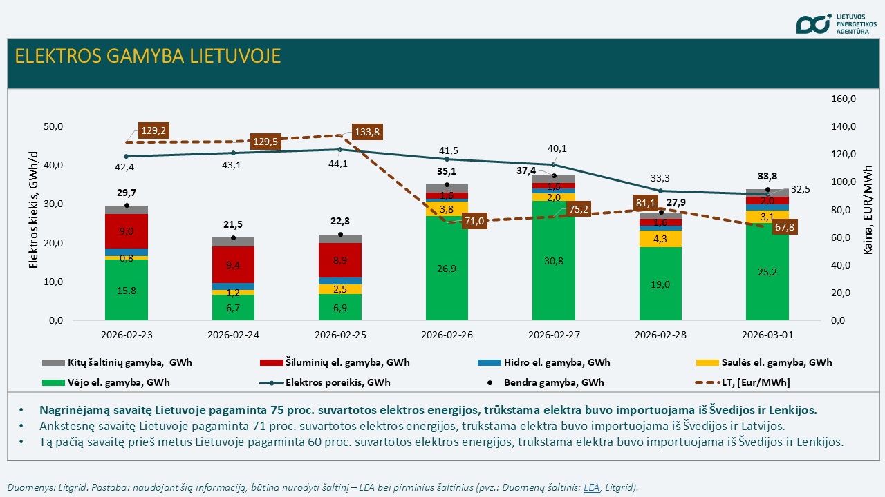

Praėjusią savaitę dėl švelnesnių orų nulemto sumažėjusio elektros energijos vartojimo ir augusios saulės elektrinių generacijos, didmeninės elektros energijos kainos vidurkis mažėjo trečią savaitę iš eilės ir buvo mažiausias tarp Baltijos šalių.
Elektros kainos toliau mažėja
Asociatyvi nuotr.
Didmeninė elektros kaina Lietuvoje praėjusią savaitę mažėjo 20 proc. – nuo 123,4 Eur/MWh iki 98,2 Eur/MWh. Pagrindinę įtaką elektros kainų kritimui turėjo sumažėjęs elektros energijos vartojimas, kurį lėmė švelnesni orai bei 27,4 proc. išaugusi saulės elektrinių generacija.
Palyginimui, pernai nagrinėjamą savaitę vidutinė didmeninė elektros kaina Lietuvoje siekė 146,2 Eur/MWh, o 2024-iųjų tą pačią savaitę – 66,2 Eur/MWh.
Stebint naujausius elektros kainų ateities sandorius, matyti, kad Vokietijoje elektros kainos šiais metais numatomos 67–99 Eur/MWh, Šiaurės Europoje – 32–78 Eur/MWh ribose. Nagrinėjamą savaitę Lietuvos didmeninės elektros kainos buvo artimesnės Vokietijos kainų lygiui.
Vasario 23 d. – kovo 1 d. didmeninės elektros kainos, palyginti su ankstesne savaite, mažėjo visame Baltijos jūros regione. Latvijoje elektros kainos mažėjo 19 proc. – nuo 123,3 Eur/MWh iki 100,1 Eur/MWh, Estijoje elektros – 18 proc., nuo 121,9 Eur/MWh iki 99,5 Eur/MWh. Švedijos SE 4 zonoje – taip pat 18 proc., nuo 97,1 Eur/MWh iki 79,9 Eur/MWh, Vokietijoje mažėjo 13 proc. – nuo 86,1 Eur/MWh iki 74,9 Eur/MWh, Lenkijoje – 21 proc., nuo 113,8 Eur/MWh iki 90,4 Eur/MWh, Suomijoje – 7 proc., nuo 94,8 Eur/MWh iki 88,3 Eur/MWh.
Elektros energijos vartojimas mūsų šalyje vasario 23 d. – kovo 1 d., palyginus su ankstesne savaite, sumažėjo 11,1 proc. – iki 277,2 GWh (buvo 311,6 GWh). Bet vartojimas šiemet vis dar 11,4 proc. didesnis nei pernai tą pačią savaitę (248,7 GWh).
Bendra elektros gamyba per savaitę Lietuvoje, palyginti su ankstesne savaite (220,8 GWh), sumažėjo 5,9 proc. ir siekė 207,8 GWh. Šalyje pasigaminta apie 75 proc. visos suvartotos elektros energijos, ankstesnę savaitę – 71 procentas.
Palyginus su gamyba praėjusių metų tą pačią savaitę (148,8 GWh), šiemet elektros gamyba yra 39,6 proc. didesnė, pernai buvo pagaminta apie 60 proc. tuo metu suvartotos elektros.
Vėjo elektrinės praėjusią savaitę pagamino daugiausiai elektros energijos – 131,3 GWh, apie 6,3 proc. mažiau nei ankstesnę savaitę, kai jos pagamino 140,1 GWh. Lygiai prieš metus vėjo elektrinės pagamino 47 GWh, arba 64,2 proc. mažiau nei šiemet.
Šiluminės elektrinės praėjusią savaitę pagamino 34,1 GWh elektros energijos, 8 proc. mažiau nei ankstesnę savaitę, kai jų generacija siekė 37 GWh. Lygiai prieš metus šiluminės elektrinės pagamino 65,2 GWh elektros energijos, arba 91,3 proc. daugiau nei šiemet.
Saulės elektrinės pagamino 17,8 GWh elektros – tai 27,4 proc. daugiau nei ankstesnę savaitę, kai pagaminta 14 GWh. Lygiai prieš metus saulės elektrinės per savaitę pagamino 46,9 proc. mažiau elektros energijos – 9,4 GWh.
Hidroelektrinės Lietuvoje per savaitę pagamino 10,3 GWh – tai 27,6 proc. mažiau, palyginti su ankstesne savaite, kai jos pagamino 14,3 GWh, bei 14,1 proc. mažiau nei lygiai prieš metus, kai pagaminta 12 GWh.
