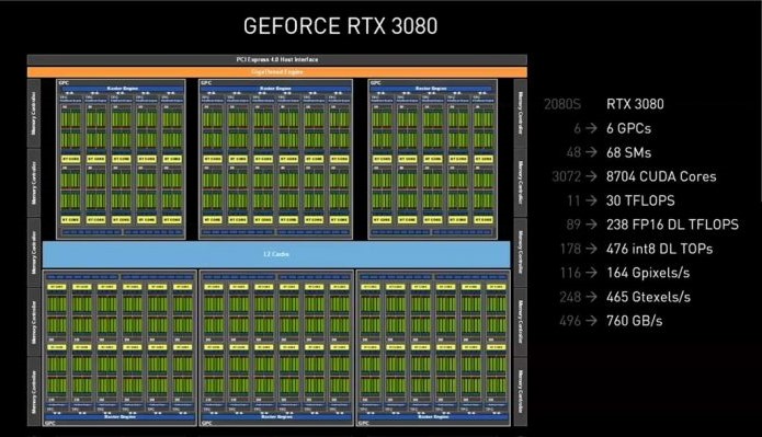

NVIDIA atskleidė, kad naudojant „Samsung“ 8 nm litografiją pavyko pasiekti 44,6 mln. tranzistorių tankį viename kvadratiniame milimetre GA102 luste. Palyginimui, TU102 lustas turi 24,7 MT/mm2 tankį. GA102 lustas yra iš viso 628,4 mm2 ploto, o jame yra 28 mlrd. tranzistorių. Šį lustą NVIDIA naudos „RTX 3080“ ir „RTX 3090“ vaizdo plokštėse. Mažesnis GA104 lustas turi 17,4 mlrd. tranzistorių, o plotas yra 392 mm2. Šį silicį naudos „RTX 3070“ vaizdo plokštės.
„Ampere“ architektūra turi antros kartos RT branduolius. Jie turi pagerinti Ray Tracing spartą. Šie branduoliai Ray Tracing efektus apdoroja techniniu lygiu, o dėka naujų technologijų turėtų sumažinti veiksme atsirandantį vaizdo apsiblausimą kai naudojami RT efektai. Trečios kartos „Tensor“ branduoliai pagerins DLSS darbą, tai yra dar geriau leis išdidinti rezoliuciją neprarandant kokybės.
