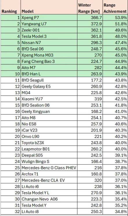

Kalbant apie nuvažiuojamą atstumą šaltu oru, geriausius rezultatus pademonstravo „Xpeng P7 EV“, CLTC (Kinijos lengvųjų transporto priemonių bandymų ciklo) metu įveikęs 53,9 % deklaruojamo atstumo. Šaltu oru sunaudota mažiau nei pusė pilno elektromobilio akumuliatoriaus įkrovos. „BYD Yangwang U7“ elektromobilis užėmė antrąją vietą su 51,8 % įkrovimo rodikliu, o „Zeekr 001“ – trečiąją su 49,6 % įkrovimo rodikliu.
Plačiausiai gaminamas „Tesla“ modelis „Model 3“ užėmė ketvirtąją vietą su 48 % įkrovimo rodikliu. Tačiau „Tesla Model Y“ užėmė tik 31 vietą su 35,2 % įkrovimo sparta (šaltas oras sumažino akumuliatoriaus talpą 64,8 %), o „Li Auto i8“ bandyme pasiekė mažiausią įkrovimo spartą – 34,8 %. Visos kitos bandyme dalyvavusios transporto priemonės buvo įkraunamos hibridinės.
Be nuvažiuojamo atstumo, žiemos bandymuose taip pat buvo vertinamas kiekvienos transporto priemonės energijos vartojimo efektyvumas itin šaltomis sąlygomis. Šioje kategorijoje pirmenybė buvo teikiama lengvesniems ir kompaktiškesniems modeliams. Rezultatai, išreikšti kilovatvalandės sąnaudomis 100 km, patvirtino šiuos lūkesčius. „BYD Seagull“ pirmavo su 23,5 kWh/100 km, šiek tiek aplenkdamas „Geely Xingyuan“, o „BYD Seal 06“ užėmė trečiąją vietą. „Tesla Model 3“ buvo penktas su 24,9 kWh/100 km.
Tarp didesnių transporto priemonių „Xiaomi YU7“ visureigis užėmė 20 vietą su 33,7 kWh/100 km. „Tesla Model Y“ nuo jo atsiliko vos 1,2 kWh/100 km, o tai rodo, kaip žema temperatūra padidina efektyvumo skirtumą tarp kompaktiškų automobilių ir sunkesnių visureigių.
