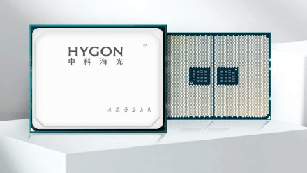

Paprastai „Hygon“ procesorius nėra įtraukiamas į geriausių žaidimų ar kitų programų procesorių sąrašą. Vis dėlto „Hygon“ yra viena svarbiausių Kinijos lustų projektavimo bendrovių be savo gamybos pajėgumų. Aparatūros tyrėjas HXL neseniai pasidalino ambicinga „Hygon“ planų schema, kurioje detalizuojamos būsimi produktai, įskaitant flagmaną – 128 branduolių, 512 srautų procesorių.
Kinijos lustų gamintojas ruošia 128 branduolių, 512 srautų procesorių su AVX-512 ir 16 kanalų DDR5-5600 palaikymu
Pavadintas C86-5G, šis būsimas serverio procesorius turės iki 128 branduolių su simultaniniu daugiasraučiu apdorojimu (SMT). Tačiau yra nedidelis niuansas. Vietoj įprasto dvigubo SMT (SMT2), prie kurio esame pripratę šiuolaikiniuose pagrindiniuose ir serverių lustuose, C86-5G naudoja keturgubą SMT (SMT4), tai yra keturis srautus vienam branduoliui. Dėl to C86-5G turi 128 branduolius ir 512 srautų.

Palyginti su savo pirmtaku C86-4G, C86-5G turi iki dvigubai daugiau branduolių ir keturis kartus daugiau srautų. Deja, „Hygon“ neatskleidė konkrečios C86-5G naudojamos mikroarchitektūros, tik užsiminė, kad ji buvo „dar kartą patobulinta“. Dėl to lustų gamintojas teigia, kad C86-5G žymiai pagerins instrukcijų per ciklą (IPC) rodiklį daugiau nei 17 %.
„Hygon“ nuėjo ilgą kelią nuo pirmosios kartos serverio procesoriaus, kuris buvo pagrįstas „Dhyana“ mikroarchitektūra, kilusia iš AMD Zen IP. Tačiau tai, atrodo, liko praeityje, nes „Hygon“ planų schema rodo, kad nuo C86-4G modelio bendrovė naudoja „naują savarankiškai sukurtą mikroarchitektūrą“. Taigi, teigiama, kad C86-5G naudoja patobulintą šios paslaptingos mikroarchitektūros versiją.
C86-5G turi platų funkcijų rinkinį, įskaitant AVX-512 instrukcijas ir 16 kanalų DDR5-5600 palaikymą, lyginant su 12 kanalų DDR5-4800 konfigūracija C86-4G modelyje. Tai gali žymiai padėti C86-5G apdoroti serverių ir įmonių darbo krūvius. Tuo tarpu 16 atminties kanalų palaikymas leis „Hygon“ būsimai platformai turėti didžiulį atminties kiekį. Gamintojas nenurodė, kokius DIMM formatus C86-5G gali palaikyti, tačiau, būdamas serverio lustu, jis turėtų palaikyti RDIMM ir panašius formatus. Net naudojant įprastus DDR5 atminties modulius, kurių talpa siekia iki 64 GB vienam moduliui, C86-5G gali turėti iki 1 TB DDR5-5600 atminties.
