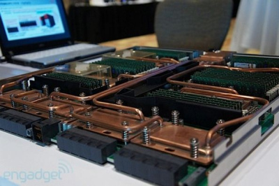

Tie, kurie domisi didelio produktyvumo sistemomis, turėtų žinoti, jog dabartnis superkompiuterių reitingo TOP 500 lyderis yra „K Computer“, sukurtas kompanijos „Fujitsu“ ir tenkinantis Kobės mieste (Japonija) esančio Fizikinių cheminių tyrimų instituto poreikius.
„Fujitsu“ parodė superkompiuterio „K Computer“ „vidurius“
Šiuo metu „K Computer“ kompleksą sudaro 864 spintos, kiekvienoje iš jų yra 24 plokštės su procesoriais „SPARC64 VIIIfx“. Šaltinio „Engadget“ žurnalistams teko laimė iš arti pamatyti superkompiuterio „vidurius“.
Kiekviena iš plokščių turi masyvią varinę aušinimo skysčiu sistemą, kuri apkrovos metu išlaiko procesorių (jų vienoje plokštėje – keturi) temperatūrą ties 32– 35°C laipsniais. 32 vienetai operatyvios atminties (kiekvieno modulio talpa – 2 GB) aušinasi natūralios konvekcijos būdu ir užima beveik visą likusią plokštės erdvę.
„K Computer“ energijos suvartojimo lygis siekia 30 megavatų, tačiau „Fujitsu“ atstovas Yuichiro Ajima tvirtina, jog teorinis maksimumas yra ties 60 megavatų riba. Taip pat specialistas pridūrė, jog „Fujitsu“ turi galimybę praplėsti kompleksą, tačiau kol superkompiuteris neturi jo vertų konkurentų, tam nėra didelės būtinybės.
