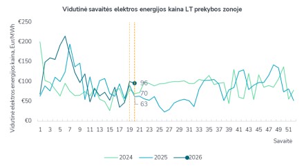

Gegužės 11–17 dienomis vidutinė didmeninė elektros energijos savaitės kaina „Nord Pool“ biržos Lietuvos kainų zonoje sumažėjo 4 proc. nuo 100 Eur / MWh iki 96 Eur / MWh. Latvijoje elektros kaina buvo tokia pati, o Estijoje – 76 Eur / MWh.

„Praėjusią savaitę vidutinė didmeninė elektros energijos kaina Lietuvoje išliko panaši į prieš tai buvusios savaitės ir siekė 96 Eur / MWh. Vietos gamyba užtikrino 85 proc. Lietuvos poreikio, daugiausia elektros gamino vėjo elektrinės. Penktadienį 12:30–12:45 val. reikšmingai pagerintas saulės generacijos rekordas – Lietuvos saulės elektrinės gamino 1547 MW, tai net 112 MW daugiau nei prieš tai fiksuotas rekordas – 2025 m. liepos 2 d. 13:00–13:15 val. vietos saulės elektrinių gamyba siekė 1435 MW. Šis gamybos augimas sietinas su vis didėjančia instaliuota saulės elektrinių galia Lietuvoje“, – sako „Litgrid“ Strategijos departamento vadovas Paulius Kozlovas.

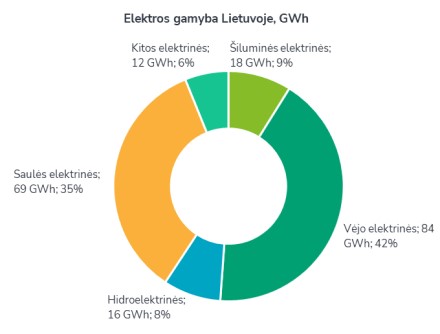

Elektros poreikis Lietuvoje praėjusią savaitę sumažėjo 4 proc. nuo 240 GWh iki 234 GWh. Vietos elektrinės šalyje užtikrino 85 proc. šalies poreikio*. Bendrai Lietuvoje praėjusią savaitę buvo pagaminta 200 GWh elektros energijos – 8 proc. mažiau, nei prieš savaitę, kai generacija siekė 216 GWh.
Lietuvoje praėjusią savaitę daugiausia elektros energijos gamino vėjo elektrinės. Jų gamyba sumažėjo 23 proc. nuo 110 GWh iki 84 GWh. Saulės elektrinių generacija augo 17 proc. nuo 59 GWh iki 69 GWh. Šiluminės jėgainės pagamino 18 GWh, hidroelektrinės – 16 GWh, o kitos elektrinės – 12 GWh. Praėjusią savaitę vėjo elektrinės gamino 42 proc. Lietuvoje pagamintos elektros energijos, saulės jėgainės – 35 proc., šiluminės jėgainės – 9 proc., hidroelektrinės – 8 proc., o kitos elektrinės – 6 procentus.
