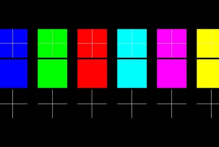

Pagrįsdama savo poziciją, „Nanosys“ pademonstravo du 85 colių televizorius: vienas buvo aprūpintas LCD ekranu su mini-LED foniniu apšvietimu ir kvantinių taškų sluoksniu, o kitas – RGB LED apšvietimo ekranu. Antrojo televizoriaus žurnalistams iš „The Verge“ identifikuoti nepavyko, o pirmasis buvo TCL X11L modelis.
RGB LED foninį apšvietimą turinčiuose televizoriuose naudojamos į zonas sugrupuotos raudonos, žalios ir mėlynos spalvos LED lemputės. Teoriškai tai leidžia pasiekti ryškesnes ir sodresnes spalvas nei mini-LED televizoriuose, tačiau kartu egzistuoja ir viena problema. Spalvota šviesa iš foninio apšvietimo pasklinda į gretimus pikselius, sukeldama kryžminius spalvinius iškraipymus. Pavyzdžiui, jei žmogus ekrane dėvi raudonus drabužius ar galvos apdangalą, jo oda taip pat gali įgauti rausvą atspalvį.
Demonstracijos metu abu televizoriai rodė tą patį vaizdo srautą. Vienoje iš skaidrių buvo rodomos figūros trimis eilėmis: dvi eilės kvadratų su pagrindinėmis ir papildomomis spalvomis bei trečia eilė su plonu baltu kryžiumi juodame fone po kiekvienu spalvotu kvadratu. Viršutinėje eilėje kaitaliojosi pilnai užpildyti kvadratai ir kvadratai su baltais kryžiais viduje.
RGB LED televizoriuje, kai viršutinėje eilėje pasirodydavo baltas kryžius, sritis aplink jį tapdavo šiek tiek šviesesnė, o pagrindinės spalvos sodrumas sumažėdavo. Kryžminiai iškraipymai buvo matomi ne tik viršutinėje, bet ir apatinėje eilėje: vidurinės eilės stačiakampių spalvos persidengdavo su eile, kurioje buvo balti kryžiai. Tas pats efektas buvo pastebimas ir įprastuose vaizduose: pagal žmogaus odos spalvos pokyčius ekrane buvo galima lengvai nuspėti aplinkinio fono spalvą.
SQD televizorių atveju kryžminių spalvinių iškraipymų objektyviai nebuvo. Be to, jie pasižymi didesniu kontrastu dėl didesnio pritemdymo zonų skaičiaus: TCL X11L, priklausomai nuo šaltinio, turi nuo 14 400 iki 20 000 pritemdymo zonų, o RGB LED panelė – tik 8000.
Tai lengvai paaiškinama: RGB LED atveju kiekvienoje zonoje turi būti trys šviesos diodai, o SQD sprendimui pakanka vieno, todėl pasiekiama tikslesnė kontrasto kontrolė.
Vis dėlto, jei šalia RGB LED ekrano nestovėtų SQD televizorius, kryžminių spalvinių iškraipymų efektas neatrodytų toks akivaizdus. Tai dar labai jauna technologija, todėl ateityje gali atsirasti sprendimų, bent iš dalies sumažinančių šį efektą. Tačiau 2026 metų realijose SQD technologija turi aiškų pranašumą.
