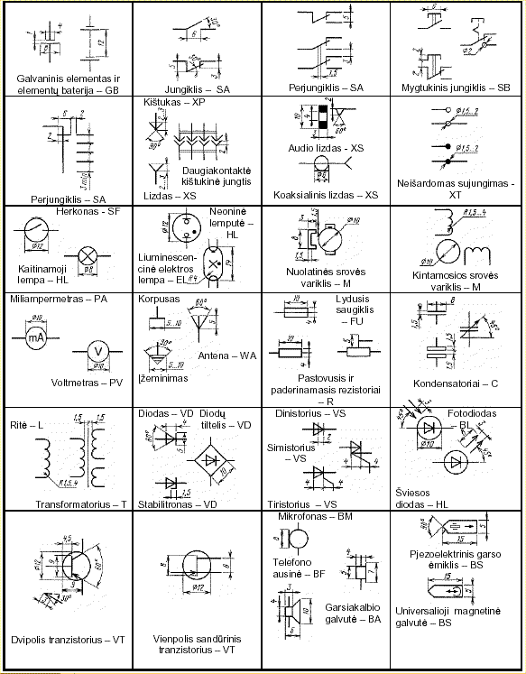

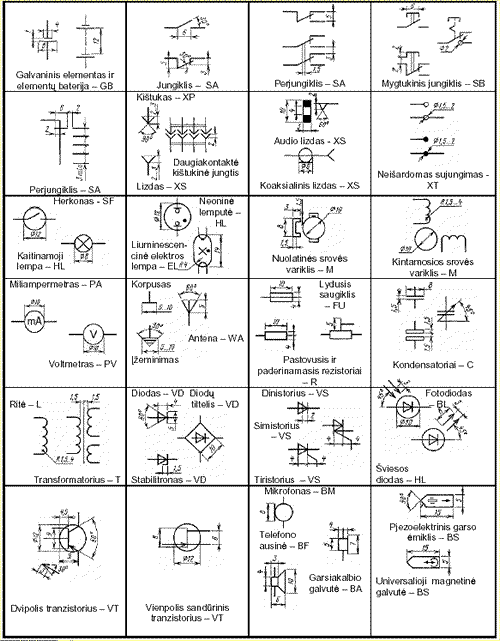

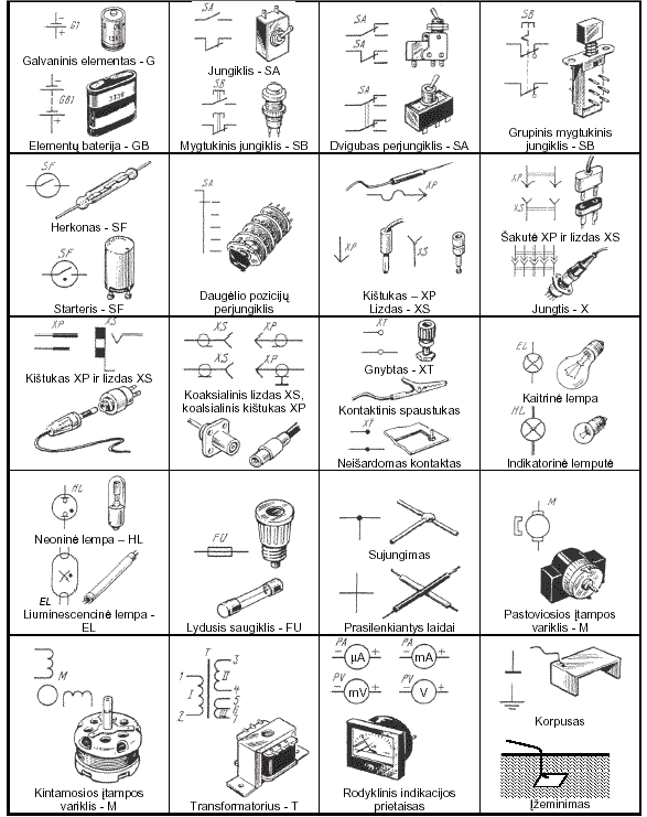

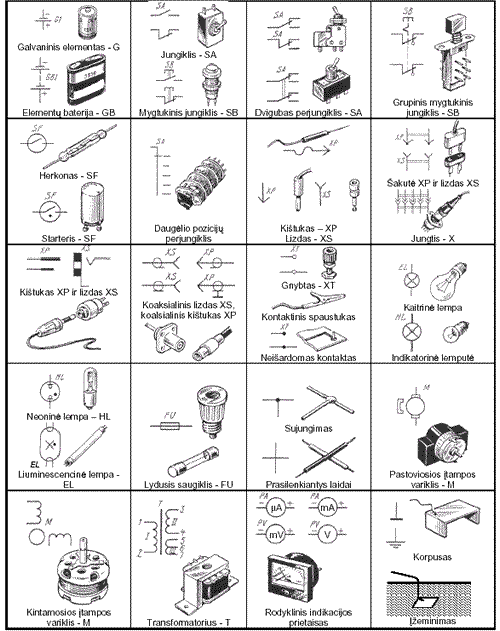

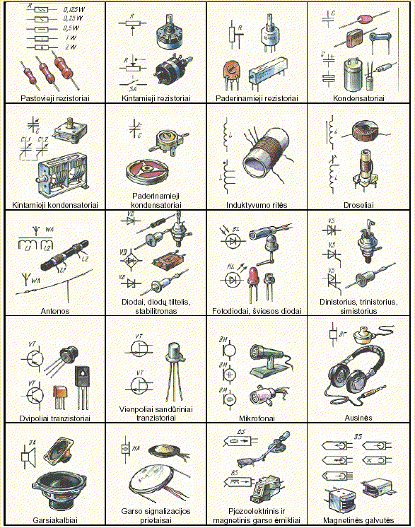

Principinių elektrinių schemų svarbiausių elementų grafiniai žymenys
Publikuota: 2004-01-16 11:15
Tematika: Elektronikos komponentai
Autorius: el. paštas Darius Grigaitis
Aut. teisės: el. paštas ©Elektronika.lt
Pateikiami principinių elektrinių schemų svarbiausių elementų grafiniai žymenys grafiniuose ir PDF failuose.
