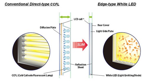

Yra du pagrindiniai pašvietimo būdai. Pirmasis – paprastas, kai LED yra įmontuoti ekrano kraštuose. Antrasis – kai LED matrica yra po ekranu. Tokiu būdu galima turėti skirtingą ekrano apšvietimą skirtingose ekrano vietose, priklausomai nuo rodomo vaizdo. Taip padidėja kontrastas, t. y. šviesumo santykis tarp juodo ir balto vaizdo.
Gaila, skirtumai ne taip gerai matosi, nors ir HD kokybės vaizdo įraše, tad teks patikėti pasakojančio vaikino žodžiais.
Yra du pagrindiniai pašvietimo būdai. Pirmasis – paprastas, kai LED yra įmontuoti ekrano kraštuose:
Sonystyle.ca nuotr.
Paprastesnis sprendimas naudoti baltus šviesos diodus, tačiau kai kurie gamintojai naudoja RGB LED, taip pagerindami spalvų atkūrimą.
