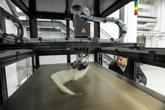

„Vilnius Tech“ universiteto Išmanių ir klimatui neutralių gamybos procesų, medžiagų ir technologijų kompetencijų centro laboratoriją papildė išskirtinė technologija – 3D spausdintuvas „Modix“. Tai pirmasis toks didelių gabaritų ir naujausiomis technologijomis paremtas 3D spausdintuvas Lietuvoje ir vienas didžiausių Baltijos regione.
„Vilnius Tech“ universiteto Išmanių ir klimatui neutralių gamybos procesų, medžiagų ir technologijų kompetencijų centro laboratoriją papildė išskirtinė technologija – 3D spausdintuvas „Modix“. Tai pirmasis toks didelių gabaritų ir naujausiomis technologijomis paremtas 3D spausdintuvas Lietuvoje ir vienas didžiausių Baltijos regione. Dėl įspūdingų gabaritų jis atvers galimybes greičiau, tiksliau ir ekonomiškiau gaminti itin didelius objektus – nuo statybinių konstrukcijų prototipų iki transporto, aviacijos ar energetikos komponentų. Įrenginys įsigytas vykdant Europos Sąjungos remiamą projektą „Misijomis grįstų mokslo ir inovacijų programų įgyvendinimas“, kurį koordinuoja Inovacijų agentūra.
Į Lietuvą atkeliavo vienas didžiausių 3D spausdintuvų Baltijos regione: leis kurti išskirtines medžiagas
Pažangi technologija leis kurti konkurencingas inovacijas
Inovacijų agentūros Proveržio departamento vadovas Martynas Survilas atkreipia dėmesį, kad šis įrenginys, atkeliavęs į Lietuvą, atvers plačias galimybes glaudesniam mokslo bei verslo bendradarbiavimui kuriant tvarias medžiagas.
„Tokio lygio technologija Lietuvai suteikia dar didesnes galimybes kurti aukštos pridėtinės vertės inovacijas, kurios prisidės prie klimato neutralumo tikslų. Šis spausdintuvas leis verslui ir mokslui kartu kurti pažangius sprendimus, kurie bus konkurencingi ne tik vietos, bet ir tarptautinėse rinkose“, – pastebi M. Survilas.
Jo teigimu,šių pažangių technologijų ir mūsų šalies ekspertų įdirbio dėka, Lietuva galės dar aktyviau prisidėti prie pasaulinės technologijų ir tvarumo transformacijos.
Naudos ne tik objektams spausdinti, bet ir naujoms medžiagoms kurti

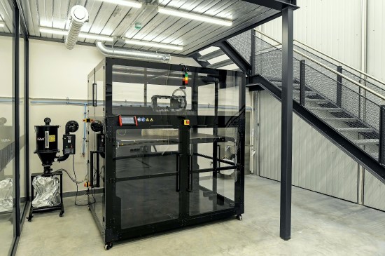

Naujasis spausdintuvas išsiskiria įspūdinga darbine erdve – net 1 x 1 x 1,7 metro. Tai suteikia galimybę kurti itin didelius objektus, o kartu – eksperimentuoti su išskirtinėmis formomis ir tvariomis medžiagomis. Skirtingai nei įprasti 3D spausdintuvai, šis įrenginys naudoja ne plastiko gijas, o granules. Tokiu būdu mokslininkai gali patys kurti unikalius polimerų mišinius, juos modifikuoti įvairiais priedais ir iš karto patikrinti jų savybes praktikoje.
„Tai suteikia daug daugiau laisvės. Galime naudoti įvairius polimerus, perdirbtus plastikus, tačiau svarbiausia – galime juos modifikuoti pagal poreikį. Pavyzdžiui, medžiagą, kurią naudosime spausdinimui, galime sukomponuoti taip, kad ji praleistų elektros srovę, būtų ypač lengva ar itin stipri, draugiška aplinkai, biologiškai skaidi“, – pasakoja „Vilnius Tech“ Inovatyviųjų statybinių konstrukcijų laboratorijos vyriausiasis mokslo darbuotojas doc. dr. Arvydas Rimkus.
Pasak mokslininko, tai reiškia, kad nuo šiol galėsime kurti ne tik naujus gaminius, bet ir aplinkai draugiškesnes alternatyvas. O atspausdinti prototipai, atlikę savo darbą, galės būti mechaniškai susmulkinti ir pasitarnaus kaip antrinis plastikas kitiems objektams spausdinti.

„Modix“ FGF (angl. Fused Granule Fabrication) 3D spausdintuvą „Vilnius Tech“ kartu su konsorciumo partneriais įsigijo dirbdami ties „Sumanios ir klimatui neutralios Lietuvos“ misija projekte „Misijomis grįstų mokslo ir inovacijų programų įgyvendinimas“. Šiai misijai iš viso skirta 31,5 mln. eurų. Projektą inicijavo Ekonomikos ir inovacijų ministerija kartu su Švietimo, mokslo ir sporto ministerija, o Inovacijų agentūra bendradarbiauja su konsorciumais įgyvendinant programų projektus.
