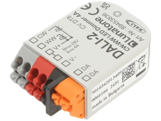

Bet kokia konfigūracija
Siauras formatas leidžia integruoti valdiklį į apšvietimo įrenginį.
Dviejų kanalų, programuojamas šviesos reguliatorius 89453838, suderinamas su DALI-2. Pateikia įėjimo srovę iki 10A. Tai maitinimo šaltinis/valdiklis, skirtas apšvietimui, sklindančiam iš pakabinamų lubų, ir taip pat gali būti montuojamas tiesiogiai šviestuvuose. Valdo CW–WW (šaltai–šiltai baltą, vadinamą tunable white lighting) juostas naudodamas vieną DALI DT8 adresą ar alternatyvius režimus. Veikia įrenginiuose nuo 12…48 V DC.

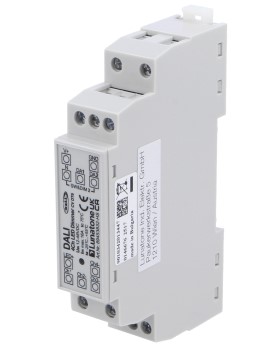

Maitinimo šaltinis standartinio TH35 bėgelio formate
Centralizuotos įrenginys
Modelis 89453832-HS yra 4 kanalų LED šviesos reguliatorius su nepriklausomais PWM išėjimais, kiekvienas su savo DALI adresu (DT6). Kadangi jis skirtas montavimui ant DIN bėgelio, jis leidžia centralizuotai valdyti apšvietimą paskirstymo dėžutėje. Alternatyviai, jis gali būti naudojamas RGBW LED elementams valdyti (pvz., daugiaspalvėms juostoms su baltos šviesos parinktimi). Palaiko SwitchDim2 režimą, t. y., valdymą naudojant 2 mygtukus (įjungimo/išjungimo reguliavimas + išdėstymo pasirinkimas), kuriam DALI magistralė nėra reikalinga.
