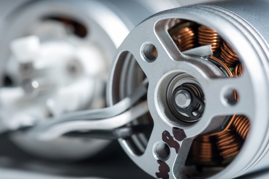

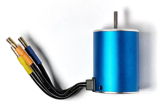

Modelinio BLDC variklio apvijos

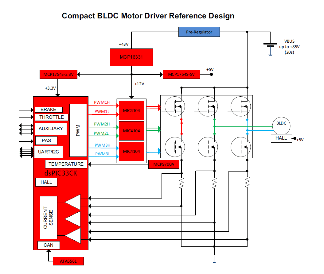

BLDC valdymo modulio konstrukcija
Žemiau pateikiamas kompaktiško BLDC variklių valdiklio pavyzdinis projektas. Tai „Microchip“ referencinė grandinė, iliustruojanti pagrindinius sprendimus, randamus tokio tipo moduliuose, taip pat funkcijas, kurias atlieka juose esantys gamintojo komponentai. Valdiklis skirtas maitinti ir kontroliuoti BLDC/PMSM variklių darbą, kurių maksimali galia siekia iki 3 kW ir faziniai srovės iki 300A. Maitinimo įtampa gali būti nuo 18V iki 85V DC, kas leidžia energiją gauti iš įvairių tipinių šaltinių, įskaitant ličio-jonų elementų paketą (iki 20 vienetų, t. y. 20S bateriją).
Valdiklio blokinė schema atrodo taip:
dsPIC mikrovaldikliai
Pateikto skaitmeninio valdymo (DSC, Digital Signal Controller) širdis yra mikrovaldiklis dsPIC33CK256MP505, veikiantis 100MIPS (milijonų instrukcijų per sekundę) našumu. Šis įrenginys taip pat turi tris vidinius operacinius stiprintuvus, kurie šiuo atveju naudojami srovės matavimui (kairysis apatinis schemos kampas). Be to, dsPIC šeima palaiko CAN transceiver, kuris kartu su ATA6561 įrenginiu (apie jį vėliau) užtikrina natyvią komunikaciją su CAN-Bus magistrale.
Vieno branduolio skaitmeninio signalo valdikliai dsPIC33CK šeimos sukurti atsižvelgiant į realaus laiko duomenų apdorojimo reikalaujančias programas, todėl pirmiausia valdymo ir apsaugos grandinėse, kaip aprašyta žemiau esančiame vaizdo įraše:
Aukštos našumo įrenginiai turi išplėstus registrus, dėl sumažinto pertraukų vėlavimo. Be to, jie turi daugybę integruotų periferinių įrenginių, taip pat naujas instrukcijas, leidžiančias natyviai valdyti DSP operacijas (angl. Digital Signal Processing). Taip pat pagerintas kodo vykdymo greitis, todėl mikrovaldiklis gali vykdyti sudėtingas valdymo kilpas realiu laiku.
Šie įrenginiai yra prieinami tik SMD formatuose: TQFP48 ir UQFN48. Prototipavimo tikslais „Microchip“ paruošė DM330017-3 kūrimo rinkinį. Svarbu tai, kad šie mikrovaldikliai pasižymi plačia temperatūros tolerancija (net nuo -40°C iki 145°C), leidžiančia juos naudoti sudėtingomis aplinkos sąlygomis, kurios dažnai būna variklių valdymo grandinėse. Visi šie produktai yra prieinami TME kataloge.

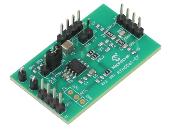

CAN magistralės transceiver
CAN sąsaja (iš angl. Controller Area Network) leidžia sistemos komponentams bendrauti per dviejų laidų magistralę. Aprašytoje grandinėje šis ryšys buvo įgyvendintas naudojant greitą transceiverį integruotoje ATA6561 mikroschemoje.
ATA6561 šeimos įrenginiai yra CAN transceiveriai, kurie užtikrina ryšį tarp mikrovaldiklio ir fizinės magistralės. Šie elementai sukurti greitam (net iki 5Mb/s) perdavimui, būtini, pvz., automobilių programose. Jie siūlo galimybę siųsti ir priimti diferencialinius signalus iš/per mikrovaldiklį, palaikantį CAN sąsają (tiesioginis ryšys). Jie pasižymi aukšta elektromagnetine suderinamumu (EMC) ir atsparumu elektrostatiniams iškrovoms (ESD). Be to, jie elgiasi pasyviai, kai nutrūksta maitinimas, nesukeldami magistralės trikdžių. Kartu su specializuotomis apsaugos funkcijomis (fail safe), tai daro ATA6561 įrenginius puikiu pasirinkimu visų tipų CAN tinklams, ypač sistemose, reikalaujančiose mažo energijos suvartojimo ir galimybės pažadinti komponentą per išorinę instrukciją, siunčiamą per sąsają.
ATA6561 įrenginio kūrimo plokštė palengvina prototipų kūrimą

Pagrindinis elementas, valdant BLDC variklius, yra trifazis keitiklis, kuris tiekia dideles sroves vykdomajam elementui, atsižvelgiant į žemos įtampos signalus, gaunamus iš mikrovaldiklio (centrinė blokinės schemos dalis). Čia tokia grandinė buvo įgyvendinta naudojant šešis aukštos našumo MOSFET tranzistorius su labai mažu (maks. 1,7 mΩ) varžos būsenoje (parametras RDS(ON), t. y. Drain-Source Resistance when On), kas leidžia valdyti aukštas fazines sroves be pernelyg didelių nuostolių (ir grandinės perkaitimo). Tranzistorių darbą kontroliuoja MIC4104 valdikliai.
Tipiškai BLDC variklis turi 3 maitinimo laidus, po vieną kiekvienai fazei
MIC4104 yra greiti, sinchroniniai MOSFET tranzistorių valdikliai. Jie tiekia srovę iki 2A (maks. srovė šaltinis -3A). Jie taip pat pasižymi labai trumpais įjungimo (24ns) ir išjungimo (6ns) laikais, t. y. signalo valdymo kritimo laiku. Šie įrenginiai yra įgyvendinti kaip puslaidininkis (vadinamasis H tiltas).
MIC4104 įrenginys įgyvendintas pagal TTL parametrus, t. y. loginiai slenksčiai yra <0,8V DC loginiam „0“, o >2,0V loginiam „1“. Greitas ir energiją taupantis perjungimo įrenginys užtikrina švarius signalo perėjimus išėjime. MIC4104 sukurta taip, kad įrenginys nebūtų jautrus maitinimo trikdžiams ir greitiems įtampos pokyčiams. Apsauga nuo per žemos įtampos buvo įgyvendinta tiek žemos, tiek aukštos pusės. MIC4104 taip pat pasižymi plačiu maitinimo įtampų diapazonu (nuo 5,5V iki 16V DC). Žema įtampa leidžia ilgiau veikti baterijomis maitinamuose įrenginiuose. Vartų valdymo įtampa yra nustatoma įrenginio VDD linijos lygyje, taip sumažinant galios nuostolius.

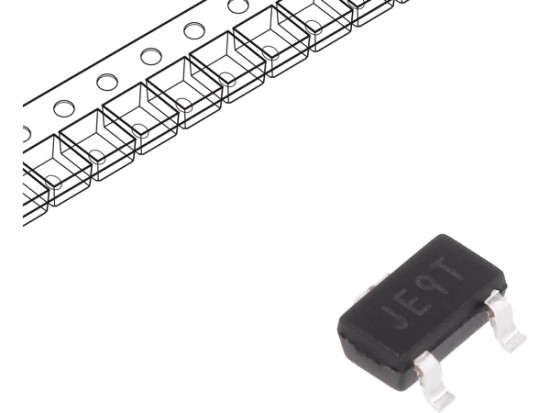

Temperatūros stebėjimas
Norint užtikrinti optimalų komponentų temperatūrą, pateikta valdiklio grandinė reikalauja naudoti radiatorių, kuris išsklaido šilumą iš tranzistorių. Radiatoriaus temperatūra turi būti nuolat stebima naudojant įmontuotą MCP9700A temperatūros jutiklį. Įrenginys paverčia temperatūrą į analoginę įtampą (įmontuotas termistorius). Toks nebrangus ir energiją taupantis jutiklis pasižymi tikslumu ±2°C diapazone nuo 0°C iki +70°C su tipiniu srovės suvartojimu tik 6µA. Skirtingai nuo rezistencinių jutiklių, tokių kaip klasikiniai termistoriai, linijinis MCP9700A įrenginys nereikalauja papildomų komponentų, kas supaprastina projektavimą ir sumažina išlaidas.
MCP9700A jutiklio veikimas grandinėje, kurios užduotis yra nuolat stebėti temperatūrą, pateikiamas vaizdo įraše:
Jutiklio išėjimo kaištis (VOUT) gali būti tiesiogiai prijungtas prie mikrovaldiklio analoginio-skaitmeninio keitiklio (ADC) įėjimo. MCP9700A temperatūros koeficientas yra sukalibruotas taip, kad užtikrintų 1°C/bit rezoliuciją su 8-bitų A/C keitikliu ir 2,5V arba 5V nuorodos įtampa. Naudojant 12-bitų keitiklį su 4,096V nuorodos įtampa, gaunama 0,1°C/bit rezoliucija. Įrenginys yra ekonomiškas sprendimas programoms, kuriose reikalingas santykinės temperatūros pokyčio matavimas.
Verta paminėti, kad MCP9700A yra kompaktiškas įrenginys, prieinamas tiek klasikiniame TO92 korpuse, tiek SMD versijose: SC70 ir SOT23. Pilnas jutiklio matuojamų temperatūrų diapazonas siekia nuo -40°C iki 125°C.

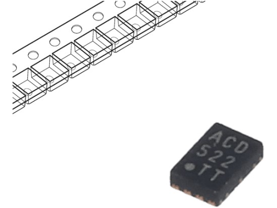

MCP16331 keitikliai
MCP16331 keitikliai
MCP1754 keitikliai
MCP1754 keitikliai
MCP16331 keitiklis (12V DC linija)
MCP16331 yra integruotas DC/DC keitiklis step-down tipo, pasižymintis aukštu efektyvumu (iki 96 %). „Microchip“ jį gamina populiariuose 6-pin (SOT23) ir 8-pin (2x3mm, TDFN) korpusuose. Jis gali veikti su įėjimo įtampomis iki 50V ir veikia pastoviu dažniu. Įrenginys turi daugybę svarbių funkcijų: aukštos pusės perjungiklį (high-side switch), pikinės srovės kontrolę (peak current mode), vidinę kompensaciją, srovės ribotuvą, termoprotekciją. Šiam integruotam maitinimo šaltiniui reikia prijungti tik keletą išorinių komponentų, pvz., rezistorių daliklį, kuris nustato išėjimo įtampos vertę. MCP16331 gali tiekti iki 500mA, reguliuodamas išėjimo įtampą diapazone nuo 2V iki 24V DC.
Įspūdingas keitiklio efektyvumas atsiranda dėl ribojamos srovės, greito N tipo MOSFET tranzistoriaus su labai maža varža. Aukštas perjungimo dažnis leidžia naudoti nedidelius filtravimo elementus, kas lemia kompaktiškus visos grandinės matmenis. Integruota Peak Current Mode architektūra užtikrina tikslią išėjimo įtampos reguliavimą, net esant staigiems pokyčiams įėjimo linijoje arba apkrovos pusėje.
Įėjimas EN (enable) naudojamas įrenginiui įjungti ir išjungti. Išjungimo būsenoje jis sunaudoja tik keletą mikroamperų srovės, kas yra naudinga programose, reikalaujančiose energijos valdymo, apkrovų paskirstymo, o svarbiausia – akumuliatoriais maitinamuose įrenginiuose. EN išvestis yra viduje prijungta prie maitinimo linijos, todėl šio kaiščio naudojimas nėra būtinas (jis bus nustatytoje būsenoje, įjungiančioje keitiklį).
