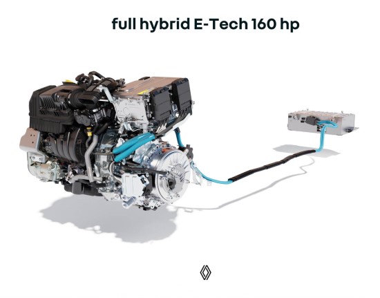

Kaip ir ankstesnės kartos modeliuose, naujosios galios pavaros serijinė-lygiagreti hibridinė architektūra sujungia du elektrinius variklius (36 kW elektrinį variklį ir 15 kW aukštos įtampos starterį-generatorių) su 1,8 l 4 cilindrų 80 kW (109 AG) benzininiu varikliu (ankstesnis variklis – 69 kW, 94 AG), sujungtą su nauja išmaniąja daugiarežime pavarų dėže be sankabos ir 1,4 kWh baterija. Ši pavarų dėžė užtikrina greitus ir tikslius pavarų perjungimus su minimaliu galios praradimu. Ji taip pat yra mechaniškai paprastesnė, todėl patikimesnė.
Išlaikyta vairavimo kokybė
Ankstesnės kartos netiesioginis įpurškimas pakeistas nauja tiesioginio įpurškimo sistema. Dėl to degalų įpurškimas tapo tikslesnis, o degalų garavimas optimizuotas esant 350 barų slėgiui, užtikrinant didesnį degimo tikslumą ir efektyvumą. Tai pagerina variklio našumą, sumažina emisijas ir prisideda prie mažesnių degalų sąnaudų.
Sukimo momentas, lyginant su ankstesne versija, padidėjo 25 proc. (172 Nm vien tik vidaus degimo varikliui, t. y. +22 Nm). Tai reiškia, kad didžiausias sukimo momentas pasiekiamas esant mažesniems sūkiams (apie 2 000 aps./min.), užtikrinant geresnį našumą ir reakciją, ypač pajudant ar didinant greitį greitkeliuose. Dėl to akceleracija tapo dinamiškesnė. „Captur“ dabar įsibėgėja nuo 0 iki 100 km/h per 8,9 sek., palyginti su ankstesnėmis 10,6 sek., užtikrinant geresnę reakciją ir judresnį vairavimą. „Symbioz“ taip pat pagerino įsibėgėjimo laiką nuo 0 iki 100 km/h: 9,1 sek. palyginti su ankstesnėmis 10,6 sek.
Nauja 1,4 kWh talpos baterija
Naujoji hibridinė galios pavara turi 1,4 kWh (230 V) bateriją, palyginti su ankstesnės versijos 1,2 kWh. Didesnė baterijos talpa leidžia ilgiau važiuoti elektriniu režimu, optimizuojant degalų efektyvumą ir suteikiant vairuotojams didesnį lankstumą miesto kelionėse ar važiuojant trumpus atstumus.
Mažesnės degalų sąnaudos ir išmetamas CO2 kiekis
Degalų sąnaudos optimizuojamos regeneracinio stabdymo funkcija, kartu su dideliu 1,4 kWh (230 V) akumuliatoriaus įsikrovimo pajėgumu ir „E-Tech“ sistemos efektyvumu. Po „Captur“ ir „Symbioz“ variklio gaubtu naujoji „full hybrid E-Tech“ galios pavara sunaudoja tik 4,5 l/100 km, palyginti su ankstesnės versijos 4,7 l. Ši optimizuota sistema leidžia sutaupyti iki 40 proc. degalų, tuo pačiu sumažinant išmetamą CO2 kiekį iki vos 98 g/km abiejuose automobiliuose.
Sklandesnis pavarų perjungimas
Išlaikyta „dog box“ pavarų dėžė: „dog clutch“ sistema pakeičia tiek žvaigždutę, tiek sinchronizatoriaus žiedą sankabos neturinčioje konstrukcijoje su mažiau trinties dalių, užtikrinant aukštą efektyvumą. Pavarų dėžė buvo dar labiau patobulinta, kad pavarų perjungimas būtų greitesnis ir sklandesnis. Dėl to pavarų perjungimas tapo tylesnis ir jautresnis, sumažinant vibracijas ir variklio triukšmą, padidinant vairuotojo komfortą. Be to, įdiegus naują elektroninį pavarų perjungimo svirtį, užtikrinamas didesnis tikslumas ir optimizuota ergonomika.
