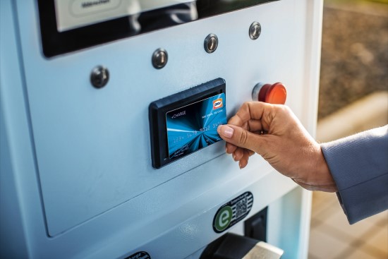

Atsiskaitymo už energiją kortelė (bendrovės nuotr.)
Nepaisant to, kad elektriniai sunkvežimiai dar nėra populiarūs, jų vairuotojams jau siūlomi atsiskaitymo už energiją sprendimai kai kuriais atvejais lenkia lengvųjų automobilių naudotojams teikiamus pasiūlymus. Su pastaraisiais keliaujant po skirtingas šalis vis dar reikia bent kelių skirtingų tiekėjų programėlių ar jas sujungiančių platformų. Sunkiojo elektrinio transporto vairuotojai gali naudotis tais pačiais patogiais sprendimais, kaip ir dyzelinius sunkvežimius vairuojantys jų kolegos.
„Pavyzdžiui, su viena „DKV +charge“ kortele galima inicijuoti įkrovimą mūsų tinkle esančiose krovimo aikštelėse visoje Europoje, mėnesio gale bus gaunama viena sąskaita. Iš esmės funkcionalumas toks pat, kaip ir dyzeliniams sunkvežimiams skirtų kuro kortelių, tik ši skirta elektriniams. Galima matyti visus pakeliui esančius įkrovimo taškus, jungčių tipus, krovimo galingumą.
Norint eksploatuoti elektrinius sunkvežimius, reikia aiškių ir pastovių maršrutų, kad galėtum tiksliai planuoti įkrovimus. Žinant maršrutus, krovimo stoteles, jų galingumą, panaudojus dirbtinį intelektą ir telematines programas, galima optimizuoti maršrutus: sumažinti energijos suvartojimą ir padidinti krovimo efektyvumą“, – paaiškina Europoje pirmaujančios tarptautinių mobilumo paslaugų platformos „DKV Mobility“ vadovas Baltijos šalyse Artūras Michejenko.
