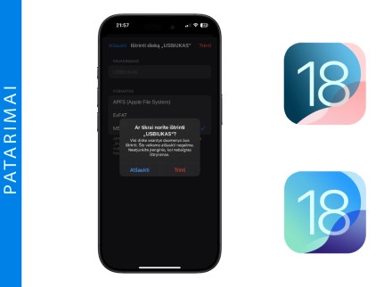

  1. Pajunkite išorinį diską ar laikmeną prie „iPhone“ ar „iPad“ su juose įdiegta „iOS 18“ ar „iPadOS 18“ arba naujesne operacinės sistemos versija.
  2. Atidarykite aplikaciją Failai (Files).
  3. Paspauskite ant apačioje–dešinėje esančios Naršyti (Browse) piktogramos .
  4. Turėtumėte matyti sąrašą failų saugojimo paslaugų prie kurių esate prisijungę, tarp jų ir prijungtą prie įrenginio išorinį diską.
  5. Paspauskite ant išorinio disko ir palaikykite nuspaudę.
  6. Pasirodžiusiame kontekstiniame meniu paspauskite ant Trinti. Jei naudojate naudotojo sąsają anglų kalba – spauskite ant „Erase“.
  7. Suteikite diskui pavadinimą ir pasirinkite formatą. Jei diską naudosite tik su „Apple“ įranga – rinkitės APFS ir tada galite pasirinkti ar šifruoti duomenis diske ar ne. Jei diską naudosite su kitais įrenginiais (ne „Apple“) ir jungsite prie kitas operacines sistemas naudojančių įrenginių – rinkitės ExFat arba MS-DOS (šį variantą geriau rinktis jei tai atminties kortelė, kuri bus naudojama kameroje ar fotoaparate).
  8. Spauskite Trinti (Erase) ekrano viršuje-dešinėje.
  9. Ekrane pasirodys langas su paskutiniu pranešimu informuojančiu, kad „Visi diske esantys duomenys bus ištrinti. Šio veiksmo atšaukti negalima. Neatjunkite įrenginio, kol nebaigtas ištrynimas.“ Spauskite Trinti (Erase).
  10. Po kelių sekundžių disko formatavimas bus baigtas ir sąraše pamatysite naujai suformatuotą diską jūsų jam suteiktu vardu.
