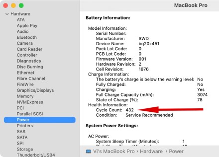

  1. Laikydami nuspaustą klavišą Option ⌥, spustelėkite viršutiniame kairiajame meniu kampe esantį „Apple“ logotipą ir pasirinkite System Infomarmation („Sistemos informacija“).
  2. Sistemos informacijos lango kairėje pasirinkite pusėje esančiame ‌Hardware („Aparatinė įranga“) skyriuje, jei reikia skyrių išskleiskite, ir pasirinkite Power („Maitinimas“).
  3. Dešinėje lango pusėje, „Health Information“ rasite Cycle Count ir skaičių šalia, kuris nurodo dabartinį akumuliatoriaus ciklų skaičių.
