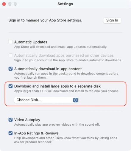

Kaip įgalinti didesnių aplikacijų diegimą išoriniame diske
Jei jūsų „Mac“ kompiuteryje įdiegta „macOS Sequoia“ 15.1 ar naujesnė „macOS“ operacinės sistemos versija ir prie kompiuterio pajungta išorinė laikmena suformatuota APFS formatu – galite įgalinti, didesnių nei 1GB aplikacijų, diegimą iš „App Store“ diegimą joje.
  • Atidarykite App Store aplikaciją „Mac“ kompiuteryje.
  • Aplikacijos meniu pasirinkite Settings.
  • Atsidariusiame lange varnele pažymėkite ‌Download and install large apps to a separate disk.
  • Žemiau esančiame parinkčių lauke pasirinkite išorinį diską, kuriame norite diegti didesnes aplikacijas.
Kaip „macOS Sequoia“ aplikacijas iš „App Store“ įdiegti išoriniame diske
Atlikus šiuos veiksmus, kai iš „App Store“ atsisiunčiama didesnė, nei 1GB užimanti aplikacija – ji bus automatiškai įdiegta nustatymuose nurodytame išoriniame diske. Žinoma, tas diskas turi būti prijungtas prie „Mac“.
