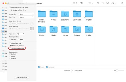

Pagal numatytuosius nustatymus naudotojo bibliotekos aplankas yra paslėptas, nebent nuodyta „Finder“ rodyti visus paslėptus failus. Galimybę įjungti naudotojo „Library“ aplanko rodymą, „Apple“ patalpino aplikacijos „Show View Options“ lange, kur jau seniai yra daug valdiklių, skirtų pakeisti „macOS Finder Desktop“ elementų ir langų rodymo būdą. Tačiau norint įgalinti „Library“ aplanko rodymą, reikia atlikti tam tikrus veiksmus.
  1. Atidarykite Finder aplikacijos langą.
  2. Atidarykite naudotojo namų aplanką, pavyzdžiui: „Finder“ aplikacijos lango kairėje pusėje paspaudę ant savo „Mac“ naudotojo vardo.
  3. Turėtumėte patekti į savo naudotojo namų aplanką, kuriame yra Documents, Downloads, Desktop ir t.t. direktorijos.
  4. „Finder“ aplikacijos meniu pasirinkite View » ‌Show View Options.
  5. Atsidariusiame lange varnele pažymėkite ‌Show Library Folder.
Kaip įgalinti ~/Library rodymą „macOS Sequoia“
  1. Uždarykite „Show View Options“ parinkčių langą
Viskas. Dabar savo „Mac“ naudotojo paskyros Libray aplanką turėtumėte matyti kompiuterio naudotojo namų aplanke ir „Finder“ aplikacijos meniu „Go“ parinktyse.
Jei atlikus šiuos veiksmus „Library“ aplanko „Finder“ aplikacijos „Go“ meniu neatsirado – atsijunkite nuo savo „Mac“ paskyros ir vėl prisijunkite arba, jei to daryti nenorite – atidarę „Terminal“ aplikaciją jos lange parašykite killall Finder ir spauskite return ⏎. Ši komanda perkraus „Finder“ aplikaciją.
