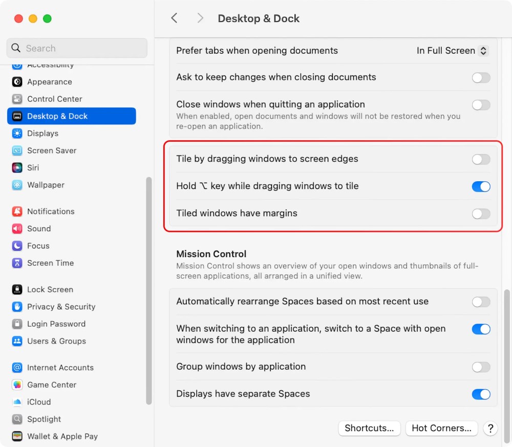

Kaip „macOS Sequoia“ nurodyti nepalikti tarpų tarp langų
Jei manote, kad tapai tarp išdėliotų ekrane langų jums nereikalingi:
  • Atidarykite Settings aplikaciją
  • Pasirinkite ‌Desktop & Dock
  • Paslinkite vaizdą lange iki pamatysite ‌Tiled windows have margins
  • Išjunkite jungiklį esantį šalia šios nuostatos.
Šiame nustatymų skirsnyje rasite ir dar porą su langų išdėstymu susijusių nuostatų.
Kaip „macOS“ „Sequoia“ nurodyti tarp langų nepalikti tarpų
Viena jų Hold ⌥ key while draging windows to tile leidžia įjungti arba išjungti funkciją nurodančią, kad jei langą norite patalpinti kuriame nors ekrano kampe turite laikyti nuspaustą Option ⌥ klavišą.
Pavyzdžiui išjungus Tile by dragging to the screen edges nuostatą, o Hold ⌥ key while draging windows to tile palikus įjungtą langą tempiant ir priartėjus prie ekrano krašto, langų dėstymo funkcija nebus aktyvuota ir aktyvuosis tik nuspaus Option ⌥ klavišą.
Ši nuostatų kombinacija gali būti naudinga tiems, kas dažnai langus kilnoja po virtualius langus ekrane ir kai kuriuose jų nori langus išdėstyti savaip.
