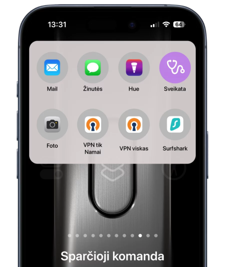

Kai „Veiksmo“ mygtukas suaktyvina sparčiųjų komandų aplanką, ekrane rodomas langas su atskiromis komandomis – jų piktogramomis – esančiomis tame aplanke. Galimybė aktyvuoti sparčiųjų komandų aplankus ir yra paslaptis, kaip naudojant „Veiksmo“ („Action“) mygtuką jis pavirsta daugiafunkciu įrankiu.

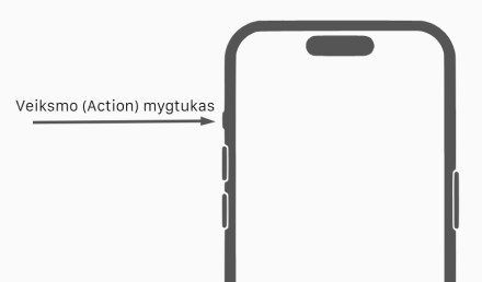

„Action“ mygtukas
Pastaba: Veiksmo (Action“ mygtuką turi „iPhone 15 Pro“, „iPhone 15 Pro Max“ ir naujesni „iPhone“ modeliai.

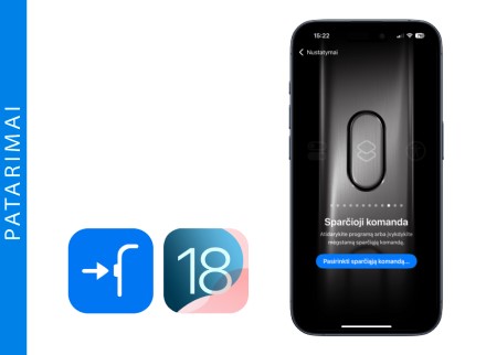

  1. Atidarykite aplikaciją Nustatymai.
  2. Pasirinkite Veiksmo mygtukas.
  3. Pasirodžiusiame ekrane slinkite vaizdą į karę (arba dešinę) iki ekrane pamatysite Sparčioji komanda.
  4. Paspauskite ant Pasirinkti sparčiąją komandą…
  5. Atidariusiame lange pamatysite komandų sąrašą. Skiltyje Mano sparčiosios komandos pasirinkite Rodyti aplanką….
  6. Pasirinkite komandoms skirtą aplanką, kurį sukūrėte pačioje pradžioje.

Dabar, kai „Veiksmo“ mygtukas susietas su aplanku – nuspaudę „Veiksmo mygtuką“ ir palaikę jį nuspaustą aktyvuosite aplanke esančių sparčiųjų komandų pasirinkimo langą. Tereikia bakstelėti pirštu per reikiamos komandos piktogramą.
