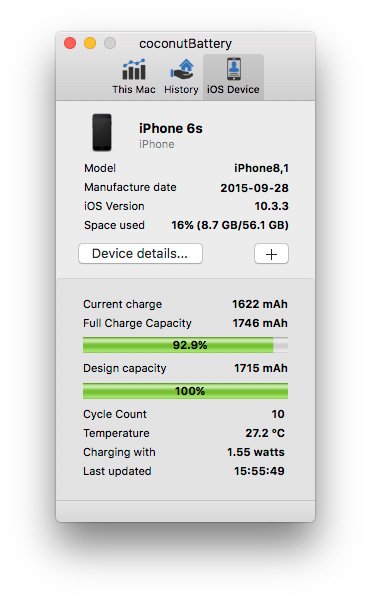

Viena „macOS“ aplikacijų leidžiančių patikrinti „iPhone“ ar „iPad“ bei nešiojamo „Mac“ kompiuterio akumuliatoriaus būklę yra „coconut Battery“.
Aplikacija nemokama ir naudojimasis ja, kaip ir jos naudotojo sąsaja, yra labai paprastas. Įdiegę aplikaciją pajunkite „iOS“ įrenginį prie „Mac“, atidarykite „coconut Battery“, pasirinkite „iOS Device“ skirsnį.
Aplikacijos lange matysite kiek įrenginio akumuliatorius yra įkrautas dabar (Current charge), akumuliatoriaus talpą (Full Charge Capacity) ir žemiau esančiame grafike rodomą dabartinę akumuliatoriaus įkrovos būklę, žemiau kokios talpos akumuliatorius turi būti šiam įrenginiui. Žemiau grafikas atvaizduojantis kiek akumuliatoriaus talpos likę nuo tos kuri yra numatyta. Tada pilnų įkrovimo ciklų skaičius, temperatūra ir įkrovos srovė bei laikas kada ši informacija buvo paskutinį kartą atnaujinta.
