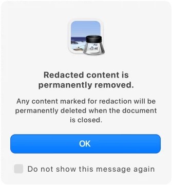

  3. Jei tai darote pirmą kartą, arba nesate nurodę pranešimo nerodyti – ekrane pamatysite langą informuojantį apie tai, kad redaguotas tekstas dokumente bus panaikintas. Spauskite OK. Alternatyviai, jei šio pranešimo daugiau matyti nenorite – galite varnele pažymėti „Do not show this message again“.
