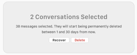

  1. Atidarykite Messages aplikaciją.
  2. Aplikacijos meniu pasirinkite View » ‌Recently Deleted
  3. Atsidariusiame kontekstiniame meniu pasirinkite Show Recently Deleted arba spauskite Ctrl ^-Cmd ⌘-5 klavišų kombinaciją.
  4. Ekrane pasirodys pokalbių, kuriuose yra 30-ties dienų bėgyje ištrintų žinučių sąrašas.
  5. Pasirinkite pokalbį ar pažymėję iš karto kelis pokalbius, kurių ištrintas žinutes norite atstatyti, spauskite Recover. Jei ištrintas pokalbio žinutes norite ištrinti visiems laikams, be galimybės jas atstatyti – spauskite Delete.
