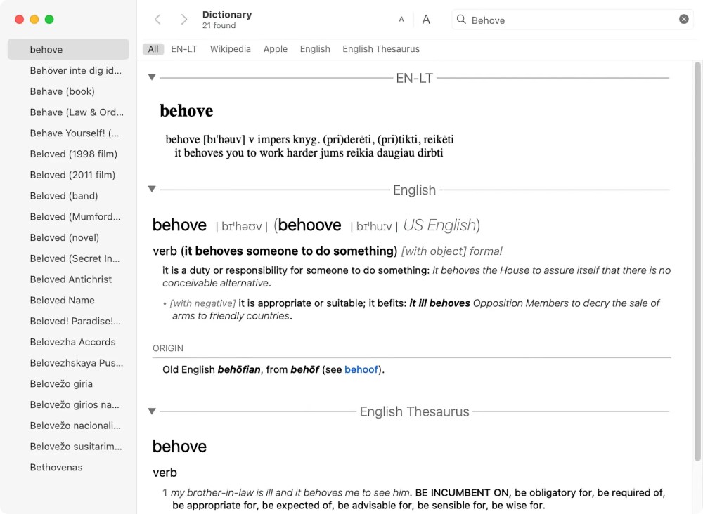

Kaip naudotis „Apple Dictionary“ žodynu „macOS“
Kaip ir daugeliui funkcijų „macOS“, taip ir žodyno naudojimui, „Apple“ yra numačiusi kelis variantus. Ko gero pats akivaizdžiausias yra atidaryti „Dictionary“ aplikaciją ir paieškos lauke įvesti ieškomą žodį.
Kaip naudoti ir naujais žodynais papildyti „Apple Dictionary“ aplikaciją
Kitas, gal ne toks akivaizdus, bet ko gero patogesnis žodžio reikšmės paieškos būdas yra:
  • tekste radus žodį, kurio reikšmę norime sužinoti užvažiuoti pelės žymekliu virš jo ir arba klaviatūroje surinkti klavišų kombinaciją Cmd ⌘-Ctrl ^-D, arba paspausti dešinį pelės klavišą (arba atlikti atitinkamą veiksmą „Touch Bar“) ir kontekstiniame meniu pasirinkti „Look Up <žodis>“
Atsidariusiame langelyje, jei žodis žodynuose surastas, pamatysite jo reikšmę, tarimą ir t.t. Taip pat galite pasirinkti (jei numatę žodyno nustatymuose tokią galimybę) pažiūrėti platesnį „Wikipedia“ aprašymą.
