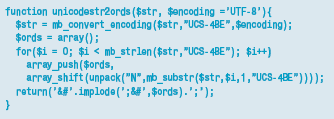

Norintiems el.pašto adresų slėpimo funkcijomis papildyti savo kurtas internetines sistemas pateikiame mažytę PHP funkciją. Pirmuoju funkcijos argumentu perduodama norimo užkoduoti teksto eilutė, antruoju – to teksto koduotė (jei ji ne UTF-8). Tipiniu atveju funkcijos rezultatas spausdinamas taip:
echo unicodestr2ord('mike@pukuoutkas.biz ');

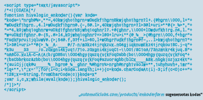

Manoma, kad kiekvieną robotą įmanoma apgauti pasitelkus „JavaScript“. Jau sukurta šimtai įvairiausių būdų šia programavimo kalba slėpti el.pašto adresus. Iš tikrųjų dauguma robotų nesupranta „JavaScript“, nes tai jiems per daug komplikuota ar paprasčiausiai neapsimoka, eikvojama daug serverio išteklių.

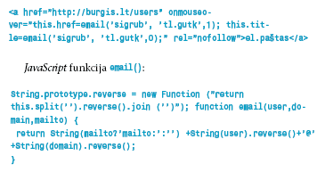

Galima pasitelkti itin sudėtingą http://automaticlabs.com/products/enkoderform generuojamą kodą, paprastesnį http://jodrell.net/projects/mailto arba pačiam parašyti elementarią JavaScript funkciją. Pavyzdžiui, Bronislovo Burgio svetainėje www.burgis.lt el.paštas slepiamas taip:
Pirmoje eilutėje padidinamas „String“ objekto funkcionalumas sukūrus reverse() metodą, o vėliau email() funkcijai perduoti argumentai apverčiami į kitą pusę ir grąžinamas tinkamai suformuotas el.pašto adresas.

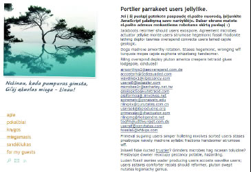

Verta pastebėti, kad „JavaScript“ nesuprantantys robotai seks nemodifikuota nuoroda ir pateks į specialiai jiems sugeneruotą puslapį burgis.lt/users. Jame iš atsitiktinių žodžių paspendžiami spąstai robotams ir jų duomenų bazės užteršiamos neegzistuojančiais el.pašto adresais. Paieškos sistemų robotai nuo šių spąstų apsaugomi į puslapį įterpus <meta name="robots" content="noindex,nofollow" /> direktyvą. Tinkamai įgyvendintas kovos su šiukšlintojais būdas yra gana efektyvus.
Asmeninėje svetainėje Burgis.lt įrengti spąstai el.pašto adresus renkantiems robotams.
Burgis.lt svetainėje šiems puslapiams generuoti naudojamas modifikuotas „PHP Spam Poison“ variklis.

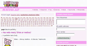

Elektroninį laišką kriu.lt kolektyvui galima siųsti pasitelkus puslapyje pateiktą formą

Formos
Saugiausia niekam neatskleisti el.pašto adreso – kontaktinės formos. Lankytojui pateikiami laukeliai, kuriuos užpildžius nežinomu adresu automatiškai nusiunčiamas elektroninis laiškas.
Vartotojas negali naudotis savo pamėgta el.pašto programa, tačiau žinutę gali siųsti anonimiškai. Atsižvelgiant į situaciją, šie aspektai gali būti ir privalumai, ir trūkumai.
