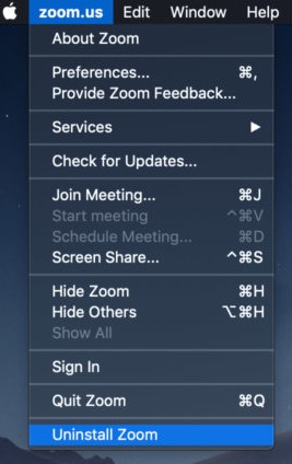

„Zoom“ nuo versijos 4.4.53932.0709 ir aukštesnės pašalinimas iš „Mac“
Kaip pašalinti „Zoom“ iš „macOS“
Po to kai jūsų „Zoom“ paskyra buvo deaktyvuota:
  • „Mac“ kompiuteryje atidarykite „Zoom“ aplikaciją.
  • Aplikacijos meniu pasirinkite zoom.us.
  • Atsidariusiame meniu pasirinkite Uninstall Zoom.
  • Pasirodžiusiame langelyje paspauskite OK.
