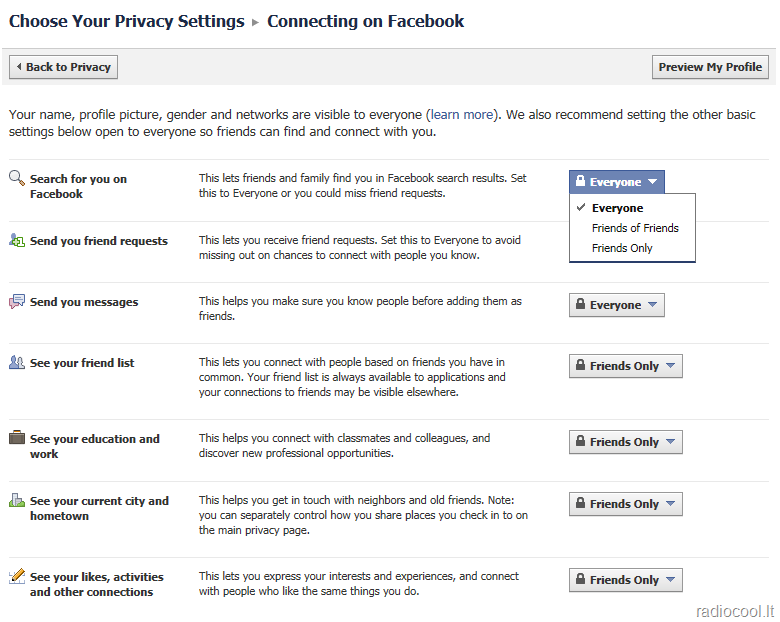

Connecting on Facebook (Ryšių užmezgimas „Facebook“ svetainėje)
Pagrindinė profilio informacija pagal nutylėjimą atvira visiems.
Čia galite pasirinkti kas: visi, draugų draugai, ar tik draugai galės:
  • Surasti jus „Facebook“ tinkle.
  • Prašytis į draugus. Siųsti jums žinutes
  • Matyti jūsų draugų sąrašą (galima nurodyti konkrečius draugus ar draugų sąrašus).
  • Matyti mokymosi įstaigas ar darbovietes (galima nurodyti konkrečius draugus ar draugų sąrašus).
  • Matyti kur gyvenate (galima nurodyti konkrečius draugus ar draugų sąrašus).
  • Matyti pomėgius (galima nurodyti konkrečius draugus ar draugų sąrašus).

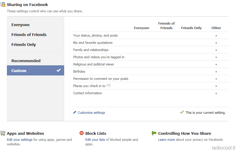

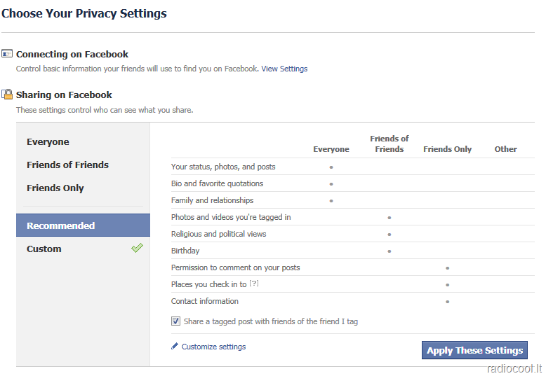

Čia rasime įvairią asmeniną informaciją eilutėse, ir vartotojų grupes stulpeliuose. Kairėje keli nustatymo rinkiniai. Galima rinktis iš
  • atviriausio, kai visa informacija rodoma bet kam;
  • nustatymo, kai dalis informacijos rodoma draugams ir dalis draugų draugams;
  • visa informacija rodoma tik draugams;
  • rekomenduojamas, kokie nustatymai matote paveikslėlyje;
  • savi nustatymai.
Savi nustatymai leidžia detaliai kontroliuoti, kam kokia informacija pasiekiama.

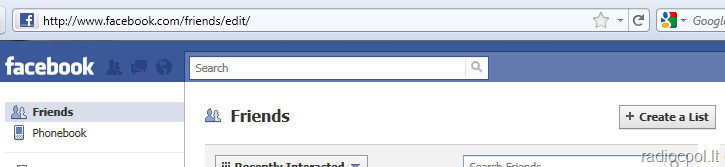

Einame Account (Paskyra) –> Edit Friends (Redaguoti draugų sąrašą)
Spaudžiam + Create a list (Sukurti sąrašą)

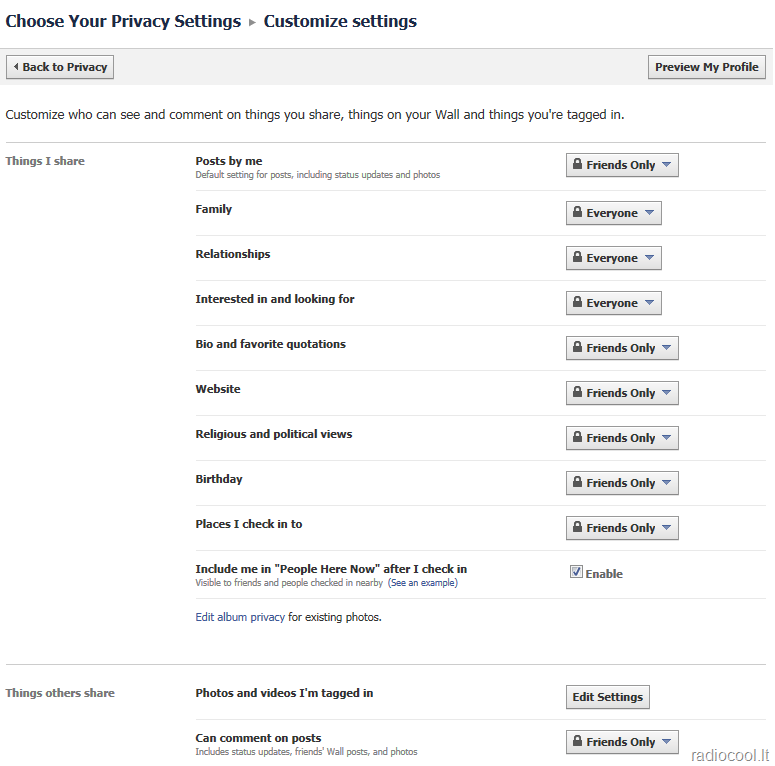

Kai sąrašas sukurtas ir asmenys įtraukti, keliaujam atgal į privatumo nustatymus ir renkamės savus nustatymus.

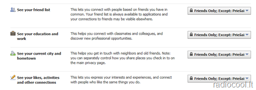

Prie kai kurių nustatymų bus galima rinktis konkrečius draugus ar jų sąrašus, kurie gali arba negali matyti tam tikrą informaciją.
Pasirenkame galimybę pritaikyti.
„Facebook“ privatumo nustatymai ir draugų sąrašai praktiškai
Ir pasirenkame, kas galės matyti informaciją, o kas – ne, nurodant net konkrečius žmones ar sąrašus.
Jei pasirinkote gerai, atrodys maždaug taip:
