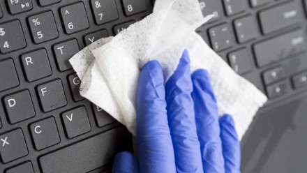

Klaviatūra – dulkių magnetas
Tarp klavišų telpa viskas - trupiniai, plaukai, dulkių gumulėliai, net maži vabaliukai. Kad klaviatūra tarnautų ilgai ir mygtukai veiktų be strigimų, ją būtina valyti ne tik paviršiuje, bet ir tarp mygtukų.
Pirmiausia, apversk kompiuterį ir švelniai pakratyk, aišku, išjungus ir atjungus nuo maitinimo. Po to naudok dulkių pūstuvą arba specialų suslėgto oro balionėlį, jis padės išpūsti tai, ko nematai.
Taip pat galima naudoti minkštą šepetėlį ar net seną dantų šepetuką, tačiau būk švelnus – per daug jėgos gali išjudinti klavišus.
Paviršiaus valymui tinka švelniai sudrėkinta mikropluošto šluostė, bet jei nori išdezinfekuoti, naudok specialias elektronikos servetėles. Jokiu būdu nealkoholinės rankų servetėlės, jos gali palikti lipnumą ar net pakenkti plastiko paviršiui. Valyk šluostę ne tiesiai ant klaviatūros, o perbrauk ją aplink ir tarp klavišų.
