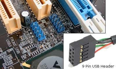

Pagrindinėje plokštėje esančius USB prievadus gali suskirstyti į dvi kategorijas, tai jau paruošti naudoti lizdai galinėje panelėje ir plokštėje esančios USB jungtis (angl. headers) (žiūrėti foto). Nuo šių jungčių pajungti kabeliai eina į kompiuterio priekinėje panelėje  esančius USB lizdus. Vienas toks „USB header“ = 2 USB prievadai.
Mano situacija: plokštėje yra dvi USB jungtys (header), viena panaudota, tačiau iš tų dviejų prievadų dėl lūžusio lizdo priekyje veikia tik vienas. Todėl nusprendžiau susigrąžinti 1 prievadą atgal.
Visam tam reikalui reikia USB lizdo, USB kabelio ir 4 kontaktų kištuko. Šįkart nesiorientavau į kainą ir už 7 litus nusipirkau 3 m ilgio USB prailgintoją, tam kad gaučiau pirmus du komponentus.

Tad teliko susirasti pagrindinės plokštės dokumentacijoje USB jungties išvadų reikšmes ir prilituoti laidus prie atitinkamų lizdo kontaktų.
