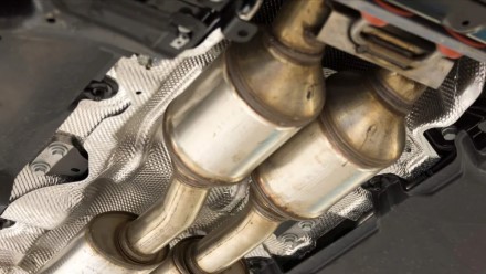

Kietųjų dalelių filtras, dar žinomas kaip DPF, yra svarbi šiuolaikinių automobilių išmetimo sistemos dalis. Jis skirtas sulaikyti smulkias suodžių daleles, susidarančias degimo metu. Tokie filtrai jau seniai privalomi dyzeliniuose varikliuose, o pastaraisiais metais pradedami montuoti ir į kai kuriuos benzininius variklius.
