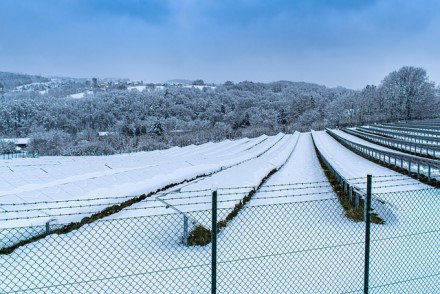

Augant gyventojų investicijoms į saulės energetiką, vis daugiau dėmesio skiriama ne tik individualių saulės elektrinių įrengimui, bet ir tinkamai jų priežiūrai. Ekspertų vertinimu, dalies su saulės elektrinėmis susijusių žalų būtų galima išvengti laikantis paprastų eksploatacijos rekomendacijų. Tad ką apie saulės elektrinių modulių priežiūrą svarbu žinoti žiemos metu ir ruošiantis pavasariui?
„Vien per pusantro mėnesio šiais metais jau esame fiksavę 16 žalų, susijusių su saulės elektrinėmis, naudojamomis apdrausto būsto eksploatacijai. Trečdalis jų kilo dėl sniego ir šalčio poveikio. Tokios žalos gali būti finansiškai reikšmingos – didžiausia šiemet rezervuota suma saulės elektrinių nuostoliams padengti siekia beveik 10 tūkst. eurų, o vidutinė žalos suma sudaro apie 2,3 tūkst. eurų“, – sako Artūras Juodeikis, „Lietuvos draudimo“ žalų departamento direktorius.
Pasak eksperto, bendrame draudimo paslaugų žalų kontekste saulės elektrinių pažeidimų skaičius nėra didelis. Tai rodo, kad tiek rangovai, tiek gyventojai vis daugiau dėmesio skiria kokybiškam jų įrengimui bei eksploatavimui.
„Visgi svarbu pabrėžti, kad net ir vienas neapgalvotas sprendimas, pavyzdžiui, bandymas savarankiškai valyti modulius nuo sniego, ledo sankaupų ir tam naudoti netinkamas priemones gali sukelti pažeidimų, kurių taisymas kainuoja tūkstančius eurų“, − pažymi A. Juodeikis.
Ar valyti sniegą nuo saulės elektrinių
Pasak saulės elektrinių įmonės „Reenpro“ direktoriaus Danio Jarušo, didžiausia klaida, kurią saulės elektrinių savininkai gali daryti žiemą – bandymas „gelbėti generaciją“ lipant ant stogo ir valant modulius kastuvais ar kitais kietais įrankiais.
„Žiemą didžiausia rizika yra ne elektros gamybos sumažėjimas, o žmogaus saugumas bei galimi modulių ar kitos įrangos pažeidimai. Toks veiksmas greičiausiai neatperka nei rizikos, nei potencialios žalos sistemai. Svarbu suprasti, kad profesionalūs rangovai, skaičiuodami investicijos atsiperkamumą, vertina sezoninius svyravimus. Į prognozuojamą metinę gamybą yra įtraukiamas ir faktas, kad žiemos periodu elektrinė veiks mažesniu efektyvumu. Todėl kelių dienų ar net savaičių sumažėjusi generacija iš esmės nekeičia bendros investicijos grąžos ir nesutrumpina atsipirkimo laikotarpio tiek, kiek kartais įsivaizduojama“, – pabrėžia D. Jarušas.
Pasak specialisto, daugeliu atvejų sniego nuo modulių valyti nereikia. Mechaninis valymas gali palikti mikroįbrėžimų, pažeisti rėmus ar jungtis, tad rekomenduojama nieko nedaryti ir leisti sniegui pasišalinti natūraliai. Moduliai montuojami su nuolydžiu, jų paviršius yra lygus, todėl atodrėkio metu sniegas dažniausiai nuslysta pats. Vis tik, jei kyla klausimas dėl sniego keliamos apkrovos stogui – tokiu atveju reikėtų kreiptis į specialistus, kurie gali saugiai nuvalyti sniegą nuo stogo.
„Tokiu atveju, jei saulės elektrinės sistema sumontuota ant žemės ir gali būti pasiekiama saugiai arba yra įrengta ant plokščio stogo, kur yra prieiga techniniam aptarnavimui – valymas nuo sniego gali būti svarstomas. Tuomet reikėtų naudoti tik minkštą, tam skirtą šepetį. Taip pat nerekomenduojama pilti karšto vandens – staigūs temperatūros pokyčiai gali sukelti papildomų problemų“, – sako D. Jarušas.
Saulės elektrinių priežiūra pavasarį
Nutirpus sniegui saulės elektrinių savininkams specialistas rekomenduoja skirti dėmesio sistemų apžiūrai ir profilaktikai. Pasak jo, po žiemos aktualiausiu klausimu tampa modulių užterštumas – ant jų gali būti susikaupę purvo, žiedadulkių, paukščių išmatų ar lapų, kurie mažina elektros gamybos efektyvumą.
„Reikėtų bent kartą per savaitę peržvelgti elektrinės monitoringo sistemą – įsitikinti, ar nėra fiksuojamų klaidų, ar sistema neveikia „offline“ režimu. Jei programėlėje duomenys nerodomi, pirmiausia dienos metu reikėtų patikrinti inverterio indikacijas – dažnai problema gali būti techninė ar susijusi su ryšiu. Kas kelias savaites iš saugios vietos taip pat patariama atlikti vizualinę apžiūrą – ar nėra akivaizdžių modulių pažeidimų, stiklo įtrūkimų, pakitusių tvirtinimų ar kitų matomų defektų. Pastebėjus neįprastus pokyčius, rekomenduojama kreiptis į specialistus“, – sako saulės elektrinių ekspertas.
D. Jarušas pastebi, kad augant įrengtų saulės elektrinių skaičiui, didėja ir profesionalios priežiūros poreikis. Vis daugiau gyventojų renkasi periodinės patikros ar techninio aptarnavimo paslaugas, kurios leidžia užtikrinti stabilų sistemos veikimą ir laiku identifikuoti galimus sutrikimus.
Tuo tarpu draudimo ekspertas A. Juodeikis primena, kad saulės elektrinė yra reikšminga būsto dalis, todėl svarbu įsitikinti, ar ji įtraukta į būsto draudimo apsaugą. Informavimas apie įrengtą sistemą ir atsakinga priežiūra padeda išvengti nesusipratimų bei užtikrina sklandesnį žalos administravimą, jei tokia situacija nutiktų.
