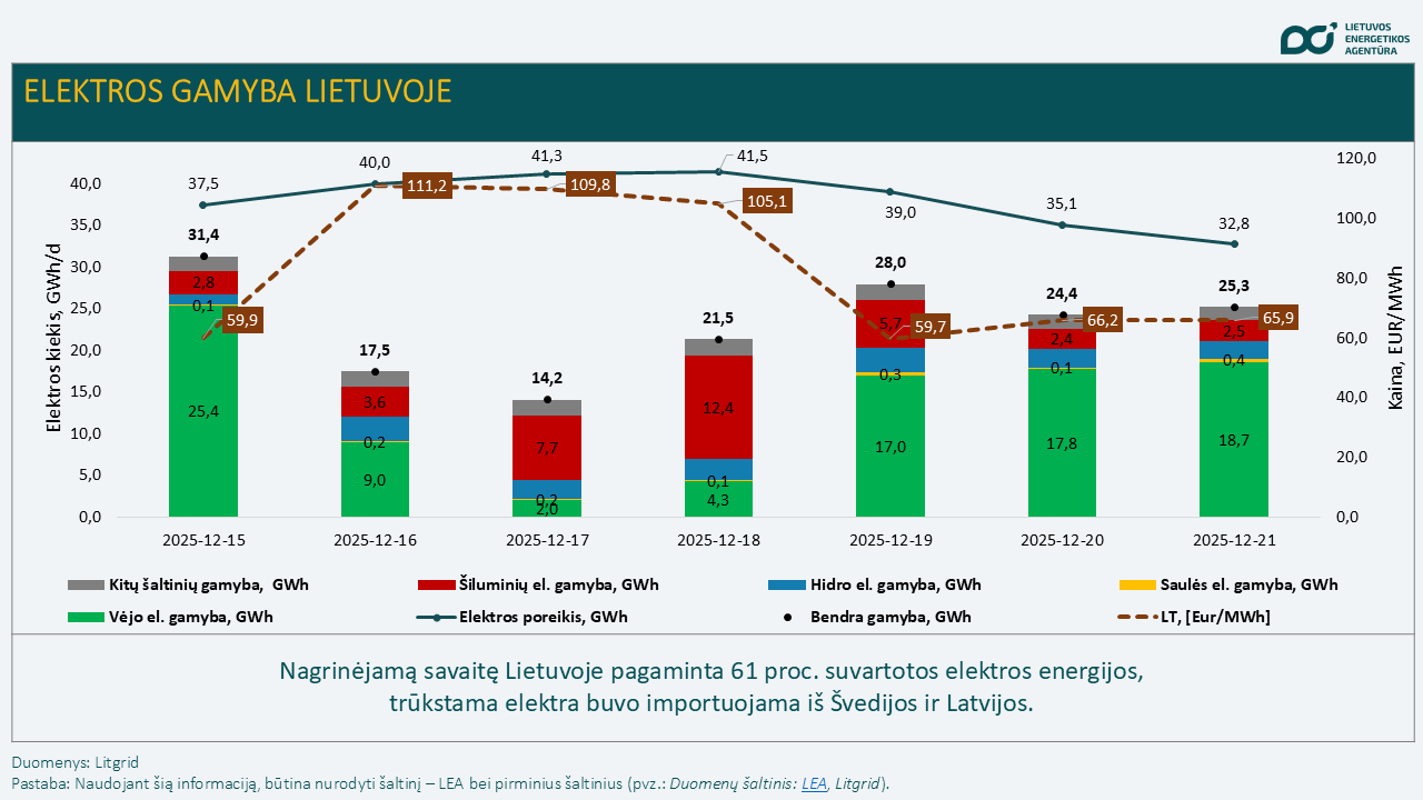

Dėl išaugusio vartojimo ir mažėjusios vietinės vėjo generacijos praėjusią savaitę didmeninė elektros energijos kaina padidėjo 11 proc. – nuo 74,2 Eur/MWh iki 82,5 Eur/MWh.
Didmeninė elektros kaina Lietuvoje praėjusią savaitę didėjo 11 proc. – nuo 74,2 Eur/MWh iki 82,5 Eur/MWh. Kainų augimą lėmė padidėjęs vartojimas ir sumažėjusi nacionalinė elektros gamyba, ypač vėjo elektrinėse, bet vidutinė kaina išliko gana stabili.
Stebint naujausius elektros kainų ateities sandorius, matyti, kad Vokietijoje elektros kainos šiais metais numatomos 65–105 Eur/MWh, Šiaurės Europoje – 23–62 Eur/MWh ribose. Nagrinėjamą savaitę Lietuvos didmeninės elektros kainos išliko artimesnės Vokietijos kainų lygiui.
Gruodžio 15–21 d. didmeninės elektros kainos, palyginti su ankstesne savaite, Baltijos jūros regiono valstybėse keitėsi įvairiai: Latvijoje elektros kainos didėjo 11 proc. – nuo 74,2 Eur/MWh iki 82,5 Eur/MWh, Estijoje mažėjo 8 proc. – nuo 73,7 Eur/MWh iki 67,5 Eur/MWh. Lenkijoje elektra pabrango 8 proc. – nuo 108,5 Eur/MWh iki 116,8 Eur/MWh, Vokietijoje – 1 proc., nuo 90,1 Eur/MWh iki 91,4 Eur/MWh. Švedijos SE 4 zonoje elektra atpigo 5 proc. – nuo 58,5 Eur/MWh iki 55,7 Eur/MWh, Suomijoje – 75 proc., nuo 54,7 Eur/MWh iki 13,8 Eur/MWh.
Palyginimui, pernai nagrinėjamą savaitę vidutinė didmeninė elektros kaina Lietuvoje siekė 55,9 Eur/MWh, o 2023-iųjų tą pačią savaitę – 47 Eur/MWh.
Elektros energijos vartojimas mūsų šalyje gruodžio 15–21 d., palyginus su ankstesne savaite, padidėjo 3,2 proc. – iki 267,1 GWh.
Bendra elektros gamyba Lietuvoje praėjusią savaitę siekė 162,2 GWh, arba 16,3 proc. mažiau, palyginti su ankstesne savaite. Per savaitę šalyje pasigaminome apie 61 proc. suvartotos elektros energijos, trūkstama elektra buvo importuojama iš Švedijos ir Latvijos. Dėl remonto darbų Švedijoje nuo penktadienio iki šeštadienio jungtis „Nord Balt“ buvo išjungta.
Vėjo elektrinės praėjusią savaitę pagamino daugiausiai elektros energijos – 94,3 GWh, tačiau dėl nurimusio vėjo – 31,9 proc. mažiau nei ankstesnę savaitę, kai jos pagamino 138,5 GWh. Lygiai prieš metus vėjo elektrinės pagamino 152,9 GWh, arba 62,1 proc. daugiau nei šiemet.
Šiluminių elektrinių gamyba augo, baigus Elektrėnų komplekso kombinuoto ciklo bloko remontą. Šiluminės elektrinės praėjusią savaitę pagamino 37,1 GWh elektros energijos – tai 67,7 proc. daugiau nei ankstesnę savaitę, kai jų generacija siekė 22,1 GWh. Lygiai prieš metus šiluminės elektrinės pagamino 39,3 GWh elektros energijos, arba 6 proc. daugiau nei šiemet.
Saulės elektrinės pagamino 1,6 GWh elektros – tai 17,4 proc. mažiau nei ankstesnę savaitę, kai pagaminta 1,9 GWh. Lygiai prieš metus saulės elektrinės per savaitę pagamino du kartus daugiau elektros energijos – 3,3 GWh.
Hidroelektrinės Lietuvoje per savaitę pagamino 16,2 GWh – tai 12 proc. mažiau, palyginti su ankstesne savaite, kai jos pagamino 18,4 GWh, ir 9,9 proc. daugiau nei lygiai prieš metus, kai pagaminta 14,7 GWh.
