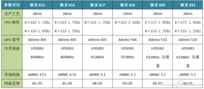

„Snapdragon 625“ palyginimas su kitais 600 serijos ir „MediaTek“ lustais
Publikuota: 2016-11-15 16:16
„Qualcomm“ lustai sutinkami daugelyje garsiausių išmaniųjų telefonų. Vienu iš įdomiausių JAV bendrovės šiemet pristatytų gaminių metų tapo sprendimas „Snapdragon 625“, kuris pateko į neseniai anonsuoto „Xiaomi Redmi 4“ brangiausią versiją.
600-ojoje serijoje šis lustas nėra vienintelis gaminamas naudojant 14 nanometrų technologiją, kuri siūlo mažesnį kaitimą. „Snapdragon 625“ gavo 8 branduolius „Cortex-A53“, paspartintus iki maksimalaus 2 GHz dažnio, „Adreno 506“ grafiką, be to jis buvo apdovanotas modemu „X9 LTE“ su iki 300 Mbit/sek duomenų atsisiuntimo greičiu.
Svarbu, kad lustas tapo prieinamas savo kaina ir veržiasi užkariauti vidutinio lygio modelių rinkos segmentą – jį jau naudoja „ZTE Axon 7 Max“, „Nubia Z11 mini“, „Moto Z Play“, „Samsung Galaxy C7“, „ASUS ZenFone 3“ kiti išmanieji. Tarp jų mažiausią kainą paprašė už „Xiaomi Redmi 4“ – $ 132.
Žinoma, naujasis „Qualcomm“ lustas susilaukė didelio entuziastų susidomėjimo ir jau buvo išbandytas. Kaip ir buvo tikėtasi, „Snapdragon 625“ savo našumu pranoko konkurentų „MediaTek“ lustą „Helio P10“, kuris taip pat patraukė Kinijos gamintojų dėmesį.
Lyginant įvairių testų rezultatus galima pastebėti, kad pagal galios rezultatus, lustas užima tarpinę padėtį tarp „Snapdragon 652“ ir pagrindinio konkurento iš „MediaTek“, tačiau jis skleidžia mažiau šilumos ir užtikrina padorų našumą su mažu energijos suvartojimu.
