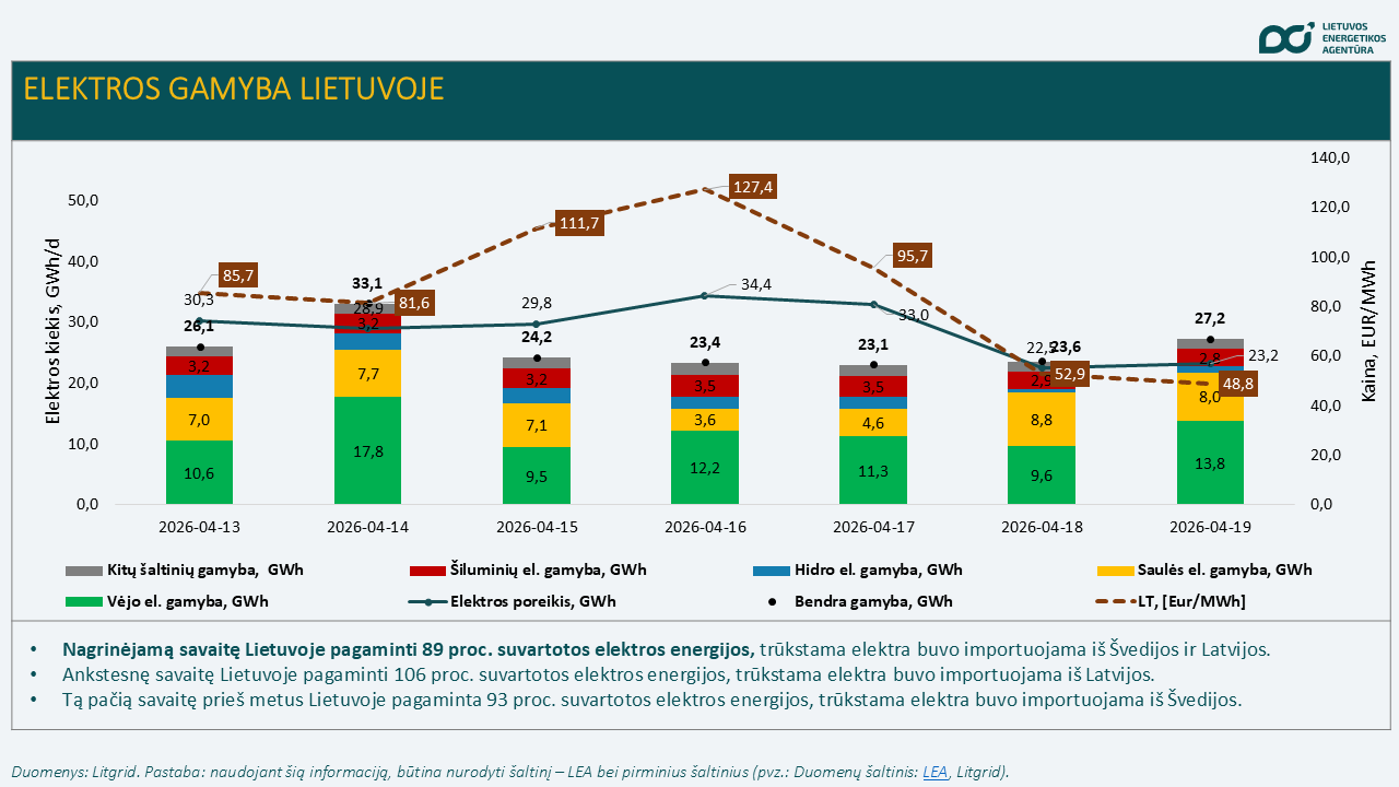

Praėjusią savaitę sumažėjus vėjo elektrinių generacijai, elektros energijos kainų vidurkis šalyje išaugo 61 proc., tačiau išliko mažesnis nei kaimyninėje Lenkijoje. Šalyje pasigaminome apie 89 proc. visos suvartotos elektros energijos
Didmeninė elektros kaina Lietuvoje praėjusią savaitę išaugo 61 proc. – nuo 53,6 Eur/MWh iki 86,3 Eur/MWh. Didmeninės elektros energijos kainos vidurkio padidėjimą lėmė sumažėjusi nacionalinė, ypatingai vėjo elektrinių, generacija.
Palyginimui, pernai nagrinėjamą savaitę vidutinė didmeninė elektros kaina Lietuvoje siekė 63,7 Eur/MWh, o 2024-iųjų tą pačią savaitę – 78,7 Eur/MWh.
Stebint naujausius elektros kainų ateities sandorius, matyti, kad Vokietijoje elektros kainos šiais metais numatomos 70–110 Eur/MWh, Šiaurės Europoje – 30–75 Eur/MWh ribose. Nagrinėjamą savaitę Lietuvos didmeninės elektros kainos buvo artimesnės Šiaurės Europos kainų lygiui.
Balandžio 13–19 d. didmeninės elektros kainos, palyginti su ankstesne savaite, didėjo visose Baltijos jūros regiono valstybėse: Latvijoje elektros kainos didėjo 60 proc. – nuo 53,6 Eur/MWh iki 85,9 Eur/MWh, Estijoje elektros – 47 proc., nuo 58,3 Eur/MWh iki 85,5 Eur/MWh, Švedijos SE 4 zonoje didėjo 44 proc. – nuo 57,3 Eur/MWh iki 82,4 Eur/MWh, Vokietijoje elektros kainos didėjo 51 proc. – nuo 72,5 Eur/MWh iki 109,1 Eur/MWh, Lenkijoje didėjo 32 proc. – nuo 80,3 Eur/MWh iki 105,9 Eur/MWh, o Suomijoje – 39 proc. , nuo 61,1 Eur/MWh iki 85,0 Eur/MWh.
Elektros energijos vartojimas mūsų šalyje balandžio 13–19 d., palyginus su ankstesne savaite, sumažėjo 3,9 proc. – iki 202,1 GWh (buvo 210,2 GWh). Vartojimas šiemet 2,2 proc. mažesnis nei pernai tą pačią savaitę (206,6 GWh).
Bendra elektros gamyba per savaitę Lietuvoje, palyginti su ankstesne savaite (223,7 GWh), sumažėjo 19,2 proc. ir siekė 180,8 GWh. Šalyje pasigaminta apie 89 proc. visos suvartotos elektros energijos, ankstesnę savaitę – 106 procentai.
Palyginus su gamyba praėjusių metų tą pačią savaitę (192,7 GWh), šiemet elektros gamyba yra 6,2 proc. mažesnė, pernai tuo pačiu metu buvo pagaminta apie 93 proc. tuo metu suvartotos elektros.
Vėjo elektrinės nagrinėjamą savaitę pagamino daugiausiai elektros energijos – 84,8 GWh elektros energijos, apie 36,7 proc. mažiau nei ankstesnę savaitę, kai jos pagamino 133,9 GWh. Lygiai prieš metus vėjo elektrinės pagamino 60,7 GWh, arba 28,4 proc. mažiau nei šiemet.
Saulės elektrinės praėjusią savaitę pagamino 46,7 GWh – 12,9 proc. daugiau nei ankstesnę savaitę, kai pagaminta 41,4 GWh. Lygiai prieš metus saulės elektrinės per savaitę pagamino 4,1 proc. daugiau elektros energijos – 48,6 GWh.
Šiluminės elektrinės praėjusią savaitę pagamino 22,3 GWh elektros energijos, 19,3 proc. daugiau nei ankstesnę savaitę, kai jų generacija siekė 18,7 GWh. Lygiai prieš metus šiluminės elektrinės pagamino 57,7 GWh elektros energijos, arba 158,7 proc. daugiau nei šiemet.
Hidroelektrinės Lietuvoje per savaitę pagamino 14,6 GWh – tai 17,6 proc. mažiau, palyginti su ankstesne savaite, kai jos pagamino 17,7 GWh, tačiau 2,1 proc. daugiau nei lygiai prieš metus, kai pagaminta 14,3 GWh.
