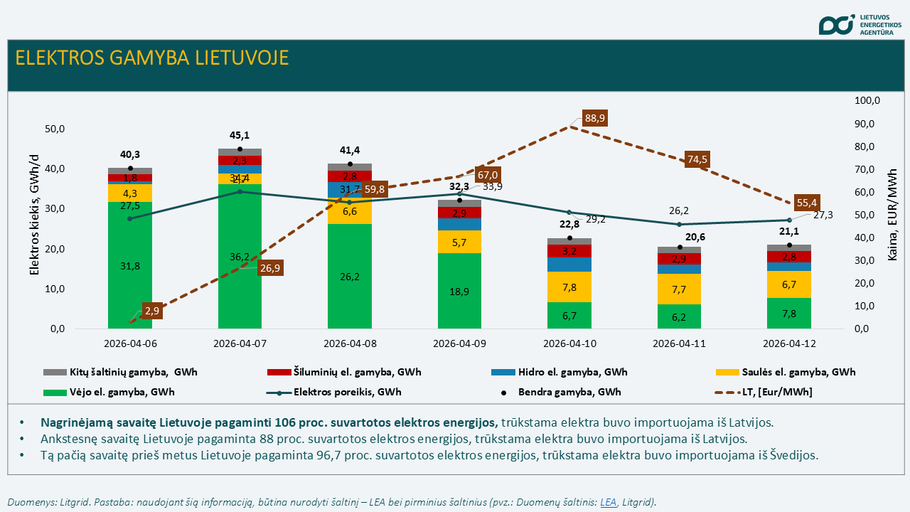

Elektros energijos kainų vidurkis Lietuvoje praėjusią savaitę sumažėjo 26 proc., išaugus vėjo elektrinių generacijai. Šalyje pasigaminta apie 106 proc. visos suvartotos elektros energijos.
Asociatyvi „Pexels“ nuotr.
Didmeninė elektros kaina Lietuvoje praėjusią savaitę sumažėjo 26 proc. – nuo 72,9 Eur/MWh iki 53,6 Eur/MWh. Didmeninės elektros energijos kainos vidurkio sumažėjimą lėmė išaugusi vėjo elektrinių generacija.
Palyginimui, pernai nagrinėjamą savaitę vidutinė didmeninė elektros kaina Lietuvoje siekė 70,3 Eur/MWh, o 2024-iųjų tą pačią savaitę – 27,4 Eur/MWh.
Stebint naujausius elektros kainų ateities sandorius, matyti, kad Vokietijoje elektros kainos šiais metais numatomos 75–115 Eur/MWh, Šiaurės Europoje – 35–85 Eur/MWh ribose. Nagrinėjamą savaitę Lietuvos didmeninės elektros kainos buvo artimesnės Šiaurės Europos kainų lygiui.
Balandžio 6–12 d. didmeninės elektros kainos, palyginti su ankstesne savaite, mažėjo beveik visose Baltijos jūros regiono valstybėse: Latvijoje elektros kainos mažėjo 22 proc. – nuo 68,5 Eur/MWh iki 53,6 Eur/MWh, Estijoje mažėjo 9 proc. – nuo 64,3 Eur/MWh iki 58,3 Eur/MWh, Švedijos SE 4 zonoje elektros kainos mažėjo 6 proc. – nuo 61,2 Eur/MWh iki 57,3 Eur/MWh, Vokietijoje – 5 proc. – nuo 76,6 Eur/MWh iki 72,5 Eur/MWh, Lenkijoje mažėjo 10 proc. – nuo 89,2 Eur/MWh iki 80,3 Eur/MWh, o Suomijoje elektros kainos augo 76 proc. – nuo 34,7 Eur/MWh iki 61,1 Eur/MWh.
Elektros energijos vartojimas mūsų šalyje balandžio 6–12 d., palyginus su ankstesne savaite, išaugo 1,4 proc. – iki 210,2 GWh (buvo 207,2 GWh). Vartojimas šiemet 6,9 proc. mažesnis nei pernai tą pačią savaitę (225,7 GWh).
Bendra elektros gamyba per savaitę Lietuvoje, padidėjo 23 proc., palyginti su ankstesne savaite (181,9 GWh), ir siekė 223,7 GWh. Šalyje pasigaminta apie 106 proc. visos suvartotos elektros energijos, ankstesnę savaitę – 88 procentai.
Palyginus su gamyba praėjusių metų tą pačią savaitę (218,4 GWh), šiemet elektros gamyba yra 2,4 proc. didesnė, pernai buvo pagaminta apie 97 proc. tuo metu suvartotos elektros.
Vėjo elektrinės nagrinėjamą savaitę pagamino daugiausiai elektros energijos – 133,9 GWh elektros energijos, apie 51,6 proc. daugiau nei ankstesnę savaitę, kai jos pagamino 88,4 GWh. Lygiai prieš metus vėjo elektrinės pagamino 94,3 GWh, arba 29,6 proc. mažiau nei šiemet.
Saulės elektrinės praėjusią savaitę pagamino 41,4 GWh – 5,1 proc. mažiau nei ankstesnę savaitę, kai pagaminta 43,6 GWh. Lygiai prieš metus saulės elektrinės per savaitę pagamino 1,4 proc. mažiau elektros energijos – 40,8 GWh.
Šiluminės elektrinės praėjusią savaitę pagamino 18,7 GWh elektros energijos, 2,9 proc. mažiau nei ankstesnę savaitę, kai jų generacija siekė 19,2 GWh. Lygiai prieš metus šiluminės elektrinės pagamino 56,8 GWh elektros energijos, arba 204 proc. daugiau nei šiemet.
Hidroelektrinės Lietuvoje per savaitę pagamino 17,7 GWh – tai 0,6 proc. mažiau, palyginti su ankstesne savaite, kai jos pagamino 17,8 GWh, tačiau 32,7 proc. daugiau nei lygiai prieš metus, kai pagaminta 13,4 GWh.
