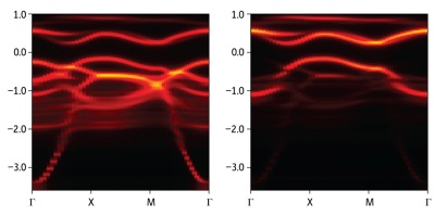

Sr2IrO4 energijos būsenos. Kairėje pusėje pavaizduotas visų apskaičiuotų elektroninių būsenų spektras. Draudžiamosios energijos tarpas (Y ašis) aiškiai matomas elektronams judant visomis kristalografinėmis kryptimis (X ašis). X ašies raidės žymi specifines kristalografines kryptis. Dešinėje pusėje pavaizduotas elektroninės būsenos, kurios dėl sukinio ir orbitos sąveikos sukuria draudžiamosios energijos tarpą.
Kaip šis energetinis balansas pakeičia elektronų elgesį stroncio iridžio okside tampa aišku panagrinėjus tyrėjų skaičiavimus. Pasirodo, jog stipri sukinio ir orbitos sąveika kai kurias elektronines būsenas pastumia į didesnių energijų sritį, todėl tarp elektroninių būsenų susidaro pakankamai platus draudžiamosios energijos tarpas.
