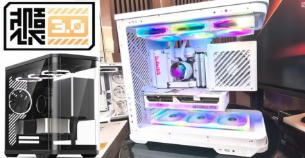

Projekto „DIYApe“ įkūrėjas, BTF (Back To The Future) kompiuterio su maitinimo lizdais ant galinės pusės koncepcijos kūrėjas, pristatė trečiąją savo produkto versiją. BTF 3.0 pakelia idėją be laidų kompiuteryje į naują lygį. Savo kompiuterio supratimą jis jau pristatė kompanijoms Asus, MSI ir Colorful, kurios tapo pagrindiniais BTF pirmosios ir antrosios kartos produktų partneriais.
Projektą BTF vadinti sėkmingu, žinoma, dar sunku, bet svarbu, kad už jo stovi keli stambūs kompiuterių komponentų gamintojai. Jei projektas būtų apribotas vienu prekės ženklu, tikriausiai taip ir nebūtų išėjęs už prototipo ribų. Kūrinys atviras bet kokiam prekės ženklui, kuris norės jį naudoti, todėl parduotuvėse jau yra suderinamų su BTF pagrindinių plokščių, vaizdo plokščių ir korpusų, slepiančių didžiąją dalį laidų kompiuterio viduje.
Pristatytas bekabelis kompiuteris BTF 3.0 – net maitinimo blokas neturi laidų
Vienas iš naujausių kūrinių pagal BTF koncepciją tapo flagmaninė vaizdo plokštė Asus ROG Matrix RTX 5090. Gamintojas joje sujungė naują maitinimo sąsają GC-HPWR su įprasta maitinimo schema per lizdą 12V-2×6, ir tai leidžia pasiekti maksimalią 800 W GPU galią.
Pirmosios kartos BTF koncepcijoje maitinimo lizdai ir priekinės panelės prievadai buvo tiesiog perkelti į galinę pagrindinių plokščių pusę. Daugelis gamintojų bandė įgyvendinti šią idėją savaip, bet tik dabar ji priartėjo prie vieningos specifikacijos dėka korpusų gamintojų, kurie išleidžia savo sprendimus, paruoštus paslėptiems lizdams. Antrojoje kartoje pagrindinėse plokštėse atsirado kontaktinės maitinimo aikštelės vaizdo plokštėms su BTF palaikymu, kas pašalino būtinybę naudoti matomus PCIe maitinimo kabelius suderinamuose korpusuose.
BTF 3.0 perima idėją su lizdu galinėje panelėje iš BTF 2.0 ir paverčia ją pilnaverte specifikacija visai sistemai. Procesorius, vaizdo plokštė ir pagrindinė plokštė naudoja vieną maitinimo lizdą su paauksuotais kontaktais ant galinės pagrindinės plokštės pusės, skirtą iki 2145 W galiai, iš kurių 1680 W rezervuota procesoriui ir GPU.
Priekinio skydelio įvesties-išvesties lizdai USB-C, USB 3.0, audio ir t.t., sujungti į vieną bloką, kuris taip pat yra ant galinės plokštės pusės ir jungiamas prie korpuso vienu laidų ryšuliu. Papildomi 4 kontaktų kontaktai įtaisyti ant galinės plokštės užtikrina maitinimą iki keturių SATA kaupiklių, pakeisdami atskirus SATA maitinimo kabelius.
Maitinimo sistema taip pat pertvarkyta dėka bekabelio maitinimo bloko. Maitinimo blokas BTF 3.0 naudoja peilinį lizdą su paauksuotais kontaktais vietoj 24 kontaktų lizdų ir PCIe. Tuo pačiu išlieka galimybė prijungti standartinius ATX 3.0 įrenginius per adapterį.
Maitinimo blokas BTF 3.0 sistemoje yra dešinėje nuo pagrindinės plokštės, kas leidžia suderinti procesoriaus maitinimo schemas ir palikti vietos viršutiniam skysčio aušinimo radiatoriui. Vaizdo plokštės kuriamos pagal hibridinį modelį: jos išlaiko šoninius maitinimo lizdus (12V-2×6), bet gali būti aprūpintos maža adapterio plokšte su peiliniu lizdu BTF surinkimams. Dėka to vaizdo plokštės bus suderinamos ne tik su BTF sistemomis, bet ir su įprastomis ATX formato pagrindinėmis plokštėmis.
Kompiuterio korpusas pagal BTF 3.0 koncepciją turi palaikyti tiek BTF lizdų ypatybes, tiek standartinės įrangos montavimą, palaikyti BTF skysčio aušinimo sistemas su trumpais vamzdeliais, taip pat užtikrinti aiškų kabelių tiesimą nuo procesoriaus bloko.
Korpusas taip pat turi numatyti ventiliatorių montavimą „be matomų“ maitinimo kabelių dėka iš anksto įdiegtų maitinimo lizdų jiems, taip pat RGB koncentratorių. Taip pat yra pasirenkamas variantas visiškai be laidų prijungti ventiliatorių maitinimą. Tokia schema tiks, pavyzdžiui, priekinių ventiliatorių montavimui.
Kad įrodytų, jog BTF 3.0 – tai daugiau nei tik skaidrės, DIYAPE įkūrėjas pademonstravo visiškai surinktą inžinerinį sistemos pavyzdį. Pirmąjį pilnavertį koncepciją atitinkantį kompiuterį padėjo surinkti kompanijos „Colorful“ ir „Segotep“, pateikusios suderinamą vaizdo plokštę, korpusą ir maitinimo bloką.
Pasak Ape, sistema jau beveik atitinka „be matomų kabelių“ standartą, kuriuo jis kažkada žavėjosi „Apple Mac Pro“ kompiuteriuose. Ventiliatorių maitinimo schemos įgyvendinimas – tai paskutinis dalykas, kurio trūksta, kad surinkimas pasiektų savo tikslą.
BTF 3.0 kol kas lieka tik pasiūlymu. Jo priėmimas dabar priklauso nuo to, kiek prekės ženklų susidomės idėja ir nuspręs tiekti suderinamas plokštes, vaizdo plokštes, maitinimo blokus, korpusus, aušintuvus ir ventiliatorius. Šiuo metu koncepcijos kompiuteris „Colorful“ – tai pirmasis viešas įrodymas, kad visiškai be laidų sistemos surinkimo koncepcija gali būti įgyvendinta vartotojiškame žaidimų kompiuteryje.
