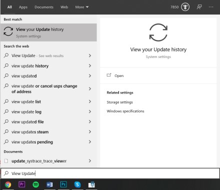

Kaip ir visada, „Microsoft“ pažadėjo artimiausiu metu pateikti šios problemos sprendimą, tačiau kada tiksliai tai įvyks – išlieka nežinoma. Jeigu Jūs turite problemų prisijungiant prie interneto, tai paprasčiausias sprendimas šiai dienai būtų pašalinti iš savo kompiuterio paskutinį „Windows 10“ atnaujinimą, kuris turėtų būti pažymėtas KB453599 pavadinimu.
Jeigu turite šią problemą, tuomet Jums reikia atsidaryti „Start“ juostą ir paprasčiau suvesti „View Update History“. Tuomet tarp rezultatų renkamės pirmąjį variantą ir prieš Jus turėtų iššokti naujas langas su Jūsų atnaujinimų istorija. Tuomet spaudžiame „Uninstall updates“ ir naujai atsidariusiame lange pasinaudojame paieškos laukeliu bei įvedame aukščiau paminėta atnaujinimo pavadinimą. Pašaliname naujinį, perkrauname kompiuterį ir Jūs galėsite ir vėl sėkmingai naudotis internetu.
