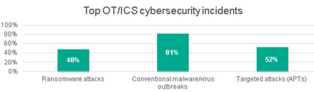

Nepaisant automatizavimo, žmogiškasis faktorius vis dar gali kelti didelį pavojų pramonės procesams: darbuotojų klaidos ar netyčiniai veiksmai lėmė 52 proc. incidentų, kurie praėjusiais metais paveikė valdymo technologijų ir pramoninių valdymo sistemų (OT / ICS) tinklus. Remiantis naujausia „Kaspersky“ ataskaita „2019 m. pramoninio kibernetinio saugumo būklė“ , ši problema yra platesnio ir sudėtingesnio konteksto dalis. Didėjantis pramonės infrastruktūrų sudėtingumas reikalauja aukštesnio lygio apsaugos ir įgūdžių. Tačiau organizacijose trūksta specialistų, galinčių įveikti naujas grėsmes, o ir darbuotojų informatyvumas yra menkas, rašoma pranešime spaudai.
Daugelis įmonių ruošiasi pramoninių tinklų skaitmeninimui ir Ketvirtosios pramonės revoliucijos (Industry 4.0) standartų pritaikymui. Keturios iš penkių organizacijų (81 proc.) mano, kad valdymo tinklų skaitmeninimas yra svarbi ar labai svarbi šių metų užduotis. Tačiau su nauda, kurią suteikia prijungta infrastruktūra, iškyla ir kibernetinio saugumo problemos.
Gera žinia, kad OT / ICS kibernetinis saugumas tampa pramonės įmonių prioritetu, tai patvirtino dauguma (87 proc.) respondentų. Tačiau norint pasiekti reikiamą apsaugos lygį, įmonės turi investuoti į tam skirtas priemones ir turėti aukštos kvalifikacijos specialistus, kad tos priemonės galėtų efektyviai veikti. Nepaisant to, kad tai yra vienas iš prioritetų, bet tik šiek tiek daugiau nei pusė įmonių (57 proc.) šiam tikslui paskiria dalį savo biudžeto.
Be biudžeto suvaržymų, taip pat iškyla klausimas ir dėl kvalifikuotų darbuotojų. Organizacijoms ne tik trūksta kibernetinio saugumo ekspertų, bet taip pat jie nerimauja, kad jų OT / ICS tinklų operatoriai nevisiškai supranta, koks elgesys gali sukelti kibernetinio saugumo pažeidimus. Būtent šie sunkumai kelia didžiausią nerimą, kai kalbama apie kibernetinio saugumo valdymą. Taip pat, kai kuriais atvejais, jie paaiškina, kodėl darbuotojų klaidos sukelia pusę visų ICS incidentų, pavyzdžiui, kenkėjiškų programų infekcijas ar rimtesnes tikslines atakas.
