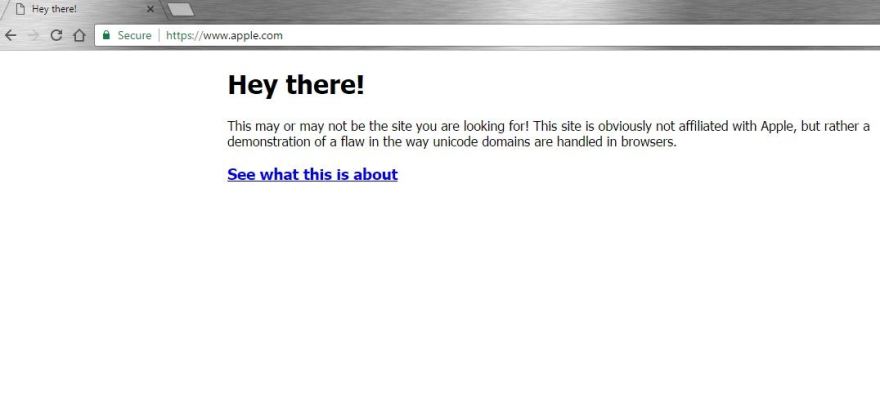

Saugumo spraga slypi tame, kaip naršyklės atvaizduoja tam tikrus simbolius, įrašytus į adreso eilutę. Pavyzdžiui, naršyklės „Chrome“ versijos, žemesnės nei 58 adreso eilutėje užrašas https://www.xn--80ak6aa92e.com/ buvo atvaizduojamas kaip https://www.apple.com. Tuo tarpu net ir naujausios „Firefox“ ir „Opera“ versijos ir toliau rodo klaidinantį lankomos svetainės adresą.

Kaip galima suprasti iš čia pateikiamo ekrano atvaizdo, svetainė yra niekaip nesusijusi su įmone „Apple“. Tad jeigu interneto adresą xn—80ak6aa92e.com sugebėtų užregistruoti piktavaliai programišiai, jie galėtų pakankamai efektyviai platinti piktybinę programinę įrangą ir vogti prisijungimo duomenis iš lankytojų, į svetainę nukreiptų per nuorodas. Interneto programėlių kūrėjas Xudongas Zhengas, įkūręs grėsmę demonstruojančią svetainę, paaiškino, kaip veikia tokio tipo atakos.
