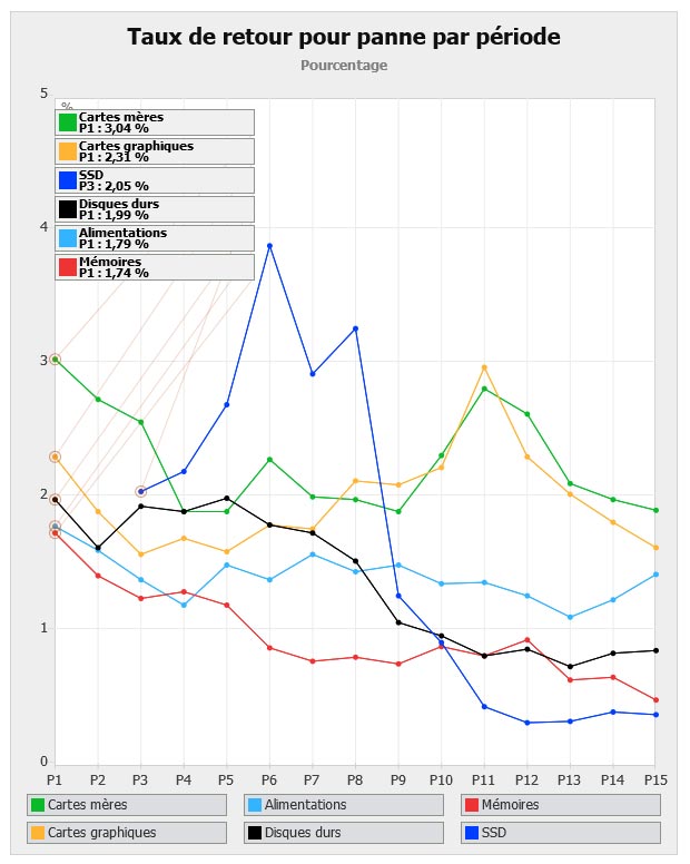

Komponentų gedimų statistika
Publikuota: 2016-12-13 11:22
Leidinys „Hardware France“ (Hardware.fr) jau keletą metų skelbia stalinių kompiuterių pagrindinių komponentų statistiką, skirdami dėmesį tiek prekių ženklams, tiek atskiriems SSD, kietųjų diskų, RAM, maitinimo blokų, pagrindinių ir vaizdo plokščių modeliams.
Žemiau minimų skaičių šaltinis yra vienos iš stambiausių Prancūzijos internetinių parduotuvių aptarnavimo centras. Į sąrašus įtraukti kompiuterių komponentai, parduoti nuo 2015 m spalio 1 d iki 2016 balandžio 1 d, o vėliau pagal garantines sąlygas grąžinti atgal iki 2016 m rugsėjo 30 d.
Siekiant sumažinti matavimo paklaidą, Hardware.fr įtraukė į sąrašą tam tikrus prekinius ženklus tik tuo atveju, jei buvo parduota ne mažiau kaip 500 vienetų juo pažymėtų prekių. Atskiriems modeliams žemutinė riba buvo sumažinta iki 100 vienetų.
Klientų aptarnavimo centro pagrindinių plokščių statistika parodė, kad mažiausia vargo jų savininkams sukelia „ASRock“ modeliai (1,45 % gedimų), o daugiausia – MSI (2,36 %). Labai nedaug tesiskiria „Asus“ ir „Gigabyte“ „motinų“ patikimumas (atitinkamai, 1,9 % ir 1,92 %). Gedimų skaičius penkių procentų ribą viršijo šio pagrindinės plokštės: „MSI H97I AC“ – 9,52 %, „MSI Z170A Gaming Pro“ – 6,64 %, „MSI Z170A Gaming M5“ – 5,17 %. Buvo nustatyta, kad pigesnes mikroschemas naudojantys modeliai vidutiniškai yra patikimesni. Pavyzdžiui, X99 plokštė sugedo 4,8 % atvejų, o Z170 – 2,71 %. Atitinkamai, modelis B150 turėjo 1,64 % gedimu, o H110 – 1,6 %.
Tarp vaizdo plokščių gerai pasirodė „Sapphire“ modeliai (1,15 % gedimų) ir „Gainward“ (1,23 %). Beveik dvigubai daugiau nusiskundimų buvo ASUS (2,13 %) ir „Inno3D“ (2,19 %) gaminiais. Labiausiai nepatikimais adapteriais pasirodė besą „Gigabyte GeForce GTX 980 Ti Windforce 3X OC“ (6,59 %), „Sapphire Vapor-X Radeon R9 290“ (6,15 %) ir „Inno3D iChill GeForce GTX 980 Ti X3 Ultra“ (5,98 %). Garantinio aptarnavimo dažniau nei kitoms vaizdo plokštėms reikėjo „Radeon R9 290“ (6,15 %) ir „Radeon R9 380X“ (5,02 %) serijų modeliams.
Operatyvioji atmintis , kaip įprasta, džiugina patikimumu. Mažiausią gedimų procentą pasiekė „Kingston“ (0,14 %) ir „Crucial“ (0,19 %), o didžiausią – „G.Skill“ (0,54 %) ir „Corsair“ (0,9 %). Atkreipkite dėmesį, kad du pastarieji prekės ženklai yra labai populiarus tarp „overclockerių“, galbūt, todėl dažniau susiduriama su jų problemomis.
Atrodo, kad kietųjų diskų gamintojų kokybės kontrolė veikia puikiai: lyderį „Seagate“ (0,72%) nuo autsaiderio HGST (1,13 %) skiria tik procento dalys. Tačiau su atskirais įrenginiais viskas vyksta ne taip sklandžiai: „Seagate Archive HDD 8 TB“ ir „HGST Travelstar 5K1000 1 TB“ – po 3,48 % gedimų, „Toshiba X300 5 TB“ – 3,42 %, „WD Red WD60EFRX 6 TB“ – 3,37 %, „WD Red Pro WD4001FFSX 4 TB“ – 3,06 %.
Tuo tarpu SSD darbo sutrikimų prevencijos priemonės ir toliau tobulinamos, ir net labiausiai nepatikimi ( Hardware.fr duomenimis – „Corsair“) kaupiklių gedimų dalis yra vos 1,67 %. Tačiau, kai kurių modelių savininkams vis dar yra dėl ko nerimauti: „Corsair Neutron XT 240 GB“ – 8,21 % gedimų, „Corsair Neutron XT 480 GB“ – 5,07 %, „SanDisk Ultra II 960 GB“ – 3,17 %.
Maitinimo blokų darbo sutrikimų statistika rado, kad problemų turi „Seasonic“ (2,02 %, prieš šešis mėnesius buvo 1,09 %) ir „Cooler Master“ (3,47 %, ankstesčiau – 2,21 %). Modeliai „Cooler Master G650M 80 PLUS Bronze“ (6,32 %), „Cooler Master G750M 80 PLUS Bronze“ (5,09 %) ir „Cooler Master B600 ver.2 80 PLUS“ (4,43 %) Hardware.fr pripažino nepatikimiausiais.
Kas pusmetį atliekamas leidinio tyrimas rodo, kad bendras gaminių patikimumas pamažu gerėja:
