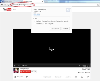

Užkrėstų „Facebook“ naudotojų laiko juostose ir per „Messenger“ žinutes platinami įrašai „My First Video“, „My video“, „My private video“ ir pan., raginantys pažiūrėti vaizdelius, tuo pačiu žymėdami aukos kontaktuose esančius draugus. Paspaudus kenkėjišką nuorodą, ji nukreipia į netikrą „YouTube“ svetainę, kur po nesėkmingo bandymo atidaryti vaizdo įrašą, prašoma įdiegti papildomą plėtinį. Aukai įdiegus kenkėjišką įskiepį, kuris yra legalaus įskiepio „Make a GIF“ kopija, interneto naršyklė užkrečiama ir toliau platina kenkėjiškas nuorodas „Facebook“.

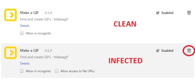

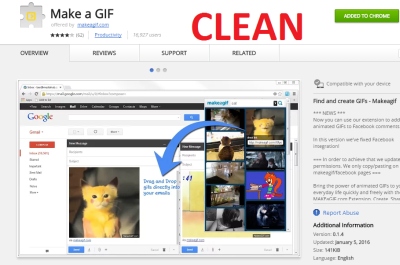

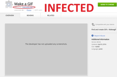

1) Nedelsiant pašalinkite plėtinį „Make a GIF“ iš savo „Chrome“ naršyklės. Rašykite „chrome://extensions/“ į adreso juostą, arba spauskite „Customize and control Google Chrome -> More tools -> Extensions -> Make a GIF -> Remove from Chrome…“ – lietuviškai „Tinkinkite ir valdykite Google Chrome ->Daugiau įrankių -> Plėtiniai->Make a GIF-> Pašalinti iš Chrome. Jei jūs naudojate teisėtą plėtinį „Make a GIF“, atskirkite originalią versiją nuo užkrėstos. Paspaudus ant plėtinio „Details -> View in store“ (Išsami informacija), pamatysite daugiau informacijos apie plėtinį ir pamatysite tikruosius jo autorius.
