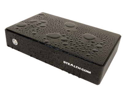

Pasyviai aušinamo kompiuterio „Stealth WPC-725F“ apsauga atitinka IP67 reikalavimus
Publikuota: 2016-03-21 20:18
Reikia vandeniui atsparaus stacionaraus kompiuterio? Būna ir tokių! Gamintojo „Stealth“ kataloge pasirodė modelis WPC-725F, kurio apsaugos nuo drėgmės lygis atitinka IP67 standarto reikalavimus. Šis mini kompiuteris idealiai tinka naudojimui prekybos įmonėse, moksliniams tyrimams, kariuomenėje, laivuose, telekomunikacijų tinkluose ir kitose sudėtingose sąlygose.
Kompiuterio viduje rasime 2,8 GHz dažniu galintį dirbti dviejų branduolių procesorių „Intel Core i7-3517UE“, 4 GB DDR3 tipo RAM, kurios talpą galima padvigubinti įdėjus dar vieną modulį. Pagrindinė „Stealth WPC-725F“ konfigūracija siūlo 120 GB SSD, o didžiausia galima kaupiklio talpa siekia 1 TB. Yra du Mini-PCIe išplėtimo lizdai, iš kurių vienas palaiko mSATA kaupiklius.
Kompiuteris taip pat gavo VGA vaizdo išvestį, du „Gigabit Ethernet“ prievadus, keturias USB 2.0 ir vieną RS-232 jungtį. Visos sąsajos apsaugotos nuo drėgmės patekimo, o komplekte rasite atitinkamus 2 m ilgio kabelius.
PC matmenys yra 257 x 157 x 52 mm, o svoris – 2,48 kg (be kabelių). Kompiuteris maitinamas naudojant 9-36 V nuolatinės srovės šaltinį. Į jį galima įdiegti „Windows“ arba „Linux“ OS. Pigiausia konfigūracija kainuoja 2095 JAV dolerius. Pardavimai jau prasidėjo.
